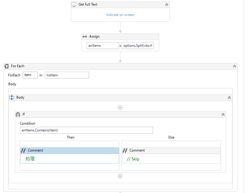

こんにちは
プルダウンの中身を先に取得して、その中に該当項目があるもののみを
入力したほうが良いように思えます。
Get Full Textアクティビティで、プルダウンの選択肢が取得できるか確認
取得できそうでしたら、改行区切りで取得できていると思うので
例えば
dropDownListString.Split(vbcrlf.ToCharArray,StringSplitoptions.RemoveEmptyEntries)
でプルダウン項目の配列が取得できますので、Containsメソッドで、入力しようとしている内容の
有無を判断させれば良いと思います。

こんにちは
実装イメージは例えば下記の様になります。
