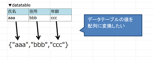

初歩的な質問かもしれませんがご教示いただければ幸いです。
データテーブルの値を配列に変換したいのですが、
コレクションに追加や、代入等を使ってもやり方が悪いのかうまくいきません。
再現する方法をご教示いただけないでしょうか。
こんにちは
Object型配列でよければ、元のDataTableをdtとすると、
dt.Rows(0).ItemArray
で取得できます。

こんにちは
この部分の意図がよくわかりませんが、上図ではデータテーブルは1行3列の構成でしたので
それを前提にしています。
上記前提下でしたら、繰り返し処理は不要で単に代入アクティビティで
arrayObject = dt.Rows(0).ItemArray
で取得できます。

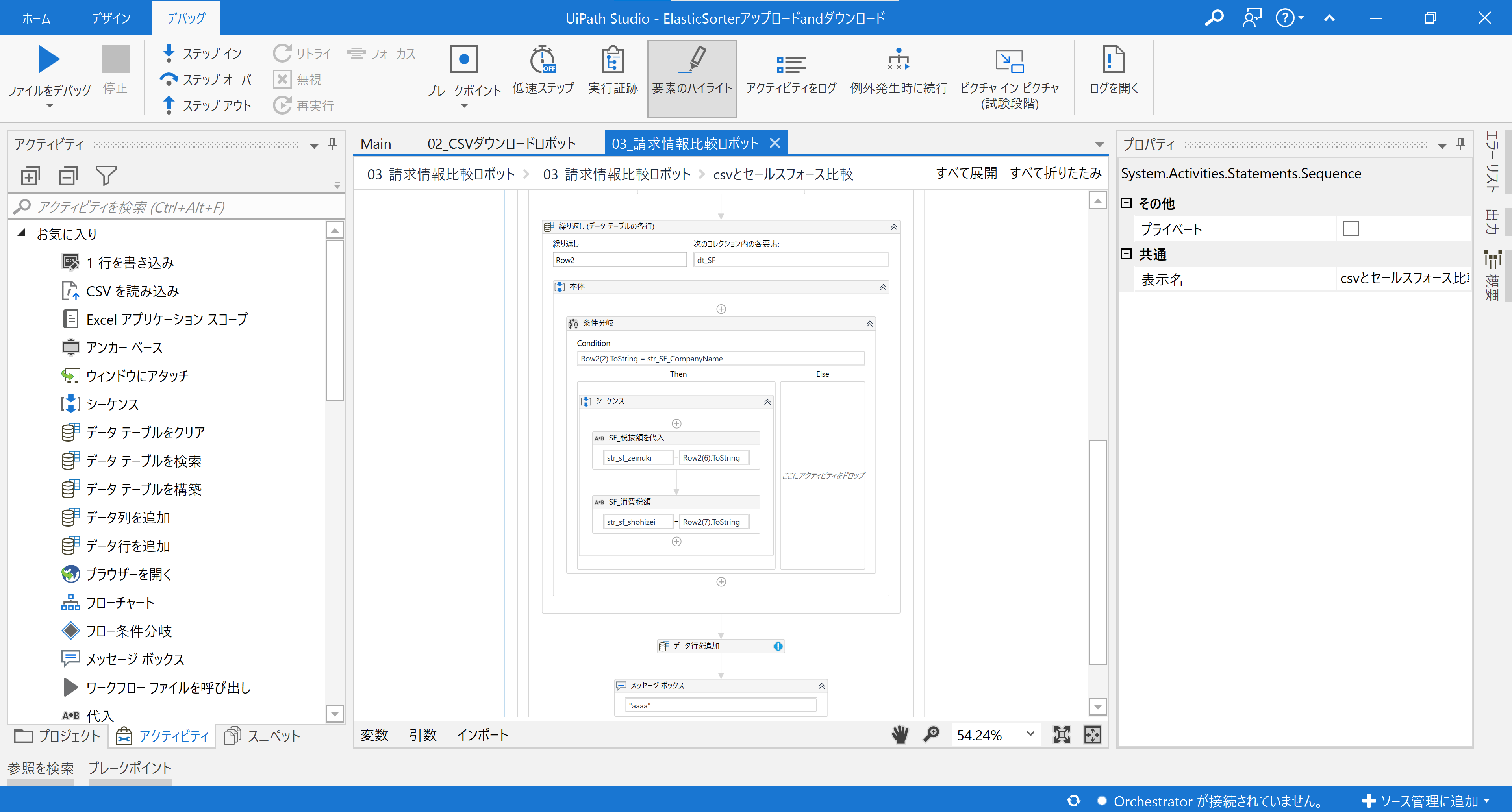

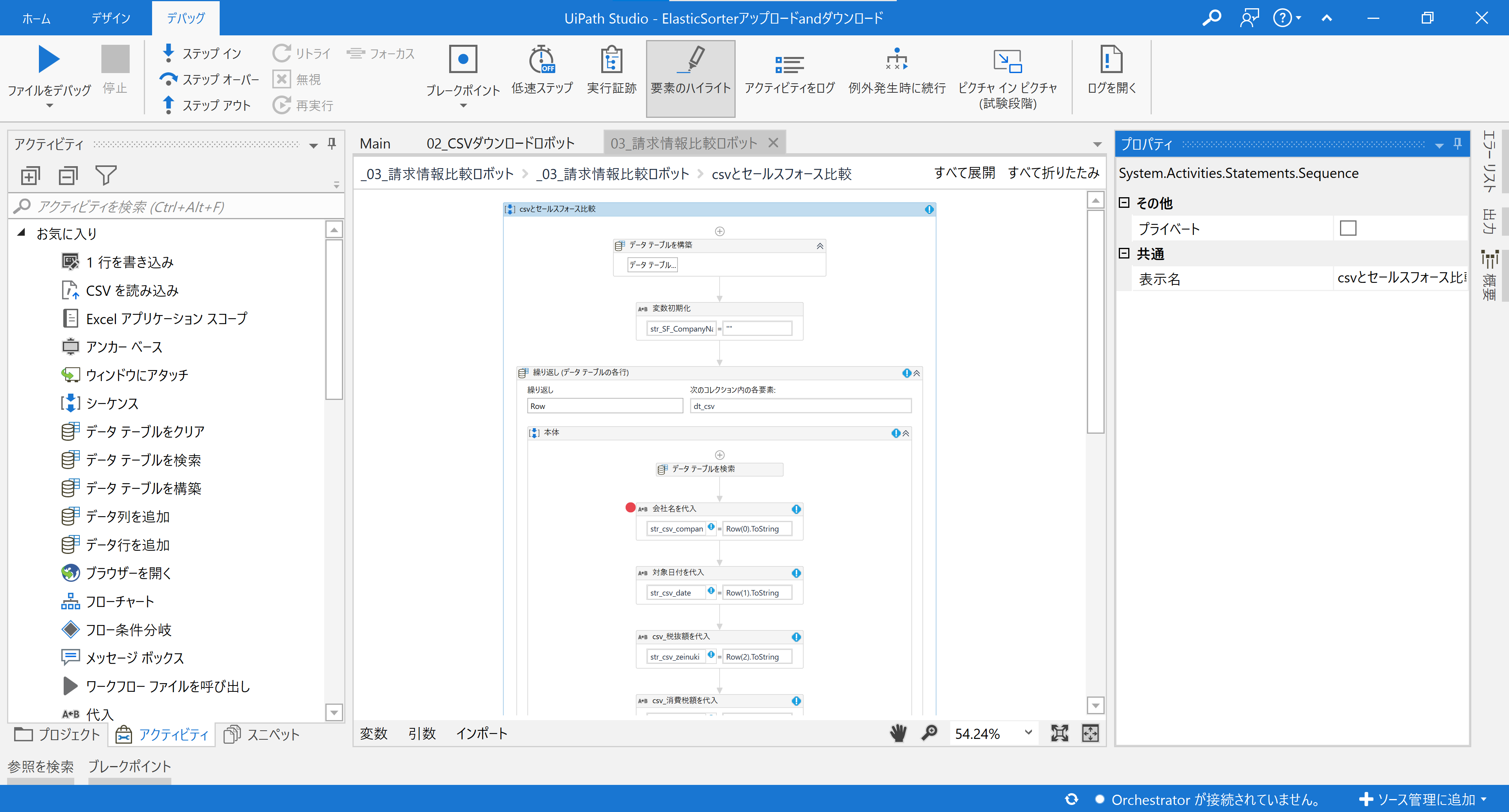

▼現状(いけてない箇所が多く、エラーになっていますが無視してください)

なお、繰り返し(各行)の中で、当該行を配列にするには
上記画像ですと
Row.ItemArray
あるいは
Row2.ItemArray
でそれぞれobject配列が返ってきます。

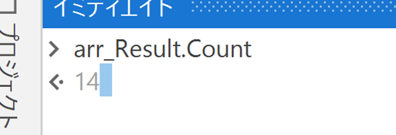

こんにちは
アドバイスをいただいた通りそれぞれをオブジェクト型の配列に変換し、
その配列を1つのオブジェクト型の配列にすることに成功したのですが、

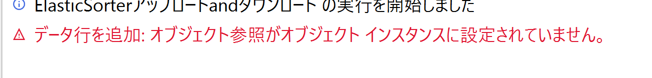

その後、そのオブジェクト型の配列をデータテーブルに行を追加しようとしたところ、以下のエラーが出力されました。
オブジェクト型配列をstring型配列に変換は可能でしょうか
こんにちは
このエラーは型の問題ではなく、変数に中身が無いことによるものです。
今一度セットした変数の中身を確認いただくと良いと思います。
確認したところ変数にも値が入っていました。
設定の仕方に問題があるのでしょうか?
データテーブル1、2を配列に変換し、
データテーブル1をList型に変換した後、データテーブル2の値を追加し、
再度配列に戻し、その後、別のデータテーブルに行追加として、
先ほど結合した配列を設定いたしました。
▼変数
事前にデータテーブルを構築せずに行追加をしようとしていたことによるエラーでした!
ご相談に乗っていただきありがとうございました!
