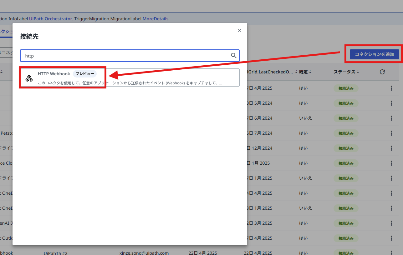

・Integration Serviceの「コネクションを追加」で「HTTP Webhook」のコネクションを作成します

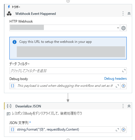

・後続処理のプロジェクトを作成して、Orchestratorへパブリッシュしプロセスを作成します。
※例
※Job.stoppedのレスポンスBodyは、以下のページをご参照ください。[ProcessKey]項目が停止されたプロセスの名前です。
・「HTTP Webhook」の「トリガーを管理」画面に自動作成されるトリガーを確認します。
プロセス作成時にデフォルトで追加されるトリガーがご要望に満たさない場合、そのトリガーを削除して、手動で追加しなおしても問題ありません。

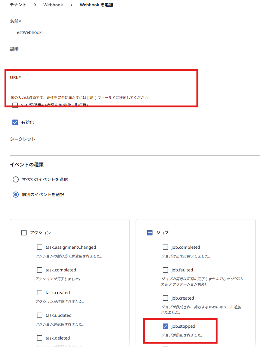

・トリガーを追加した後、WebhookURLが表示されます。表示されるURLをコピーします。
・Orchestratorの「テナント > Webhook」に移動して、Webhookを追加します。
・「URL」に上記でコピーしたURLを貼り付けて、「イベント種類」に「job.stopped」を選択し、保存します。
上記の実装により、対象テナントでジョブが停止される場合、後続処理のジョブが起動されます。
