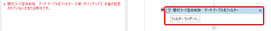

UiPath初心者です。
フィルターウィザードでフィルターをかけたところ、以下のエラーが出ました。

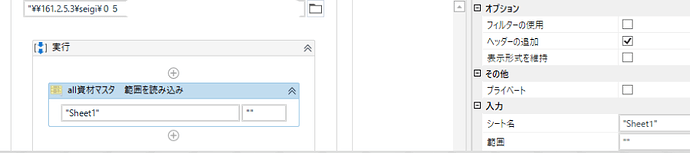

アプリケーションスコープでの読み込み時には、ヘッダーの追加にチェックしました。

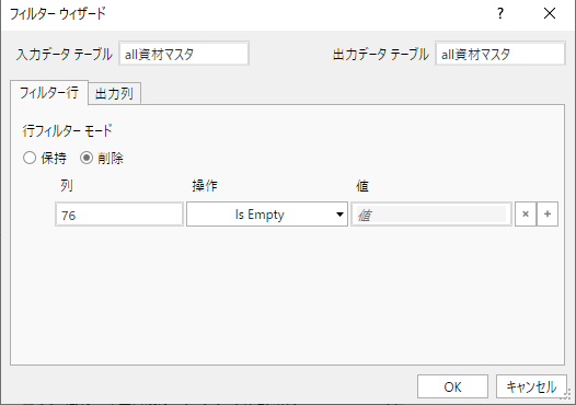

列名を一番左を0 とした数字で入力してみましたが、エラーは変わりませんでした。

範囲を読み込みアクティビティで、読み込む範囲を空白ではなく、A1にしてみると、A1から最終セルまでを読み込んでくれるので、その列まで存在するデータテーブルになるかも…

原因の切り分けとして、まずは当該列番号が確かに存在するかの確認が必要かと思います。
フィルターの手前で一行書き込みやログ出力、あるいはメッセージボックス等で以下の
値を確認してもらえますでしょうか?
all資材マスタ.Columns.Count
これが77未満ですと列番号76は存在しませんので、
例えば、読み込み範囲の確認になると思います。

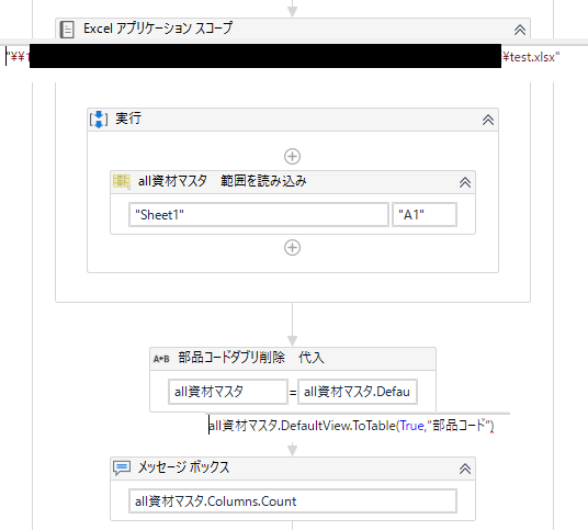

範囲を変更してみたのですが、
結果は 1 で、同じでした。

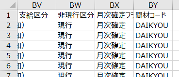

読み込ませている test.xlsx は以下の状態で BY列まであります。
(この最終列をフィルタしようとしていました。)
robotは以下の状態です。
読み込ませた後、列名「部品コード」 で、同じ部品コードの行を削除し、
残った行でフィルタをする 動作を希望していました。
どこで間違ってしまったのか分かりますでしょうか。
こんにちは
ToTable(True, "部品コード")
で列数が1になっています。Booleanに続く文字列配列が、出力後のDataTableの列になりますので
ここに必要な列を列挙するとその列数分のDataTableになります。ただしDistinctの評価対象に
なりますので、意図しているものとことなる結果になるようにも思えます。
