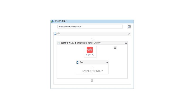

超初心者です。
条件分岐を勉強しています。
ヤフーを開いて、任意の画像が出たら・・・という風にやってみたいのですが、
Error ERROR 検証エラー フローチャート ‘フローチャート1’ の FlowDecision を使用する前に、Condition を設定する必要があります。 フローチャート1.xaml
とでて進みません。
何が悪いのでしょうか?
ご教授よろしくお願いします。

エラーに有りますように、フロー条件分岐に、ConditionにBoolianになる式が指定されていません。

こんにちは、横からで失礼します。
「画像が出現したとき」アクティビティには出力がありますよね?
画像が出たときと出ない時でこの出力には差が出てくるはずですので、
その差をTrueとかFalseになるように変換してやることでいけるのではないでしょうか。
ちなみに、前提からの問題になってしまいますが「画像が出現したとき」アクティビティは
後続の条件分岐とセットで使うにはあまり向いていない気がします。
1.画像が出現したとき
2.画像の有無を確認
3.画像を探す
と、3種類似たようなアクティビティがあると思いますが、今回はおそらく2.を使った方が
やりたい事が楽に実現できそうな気がしますので、一度試してみても良いかと思います。
