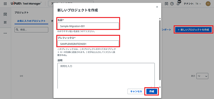

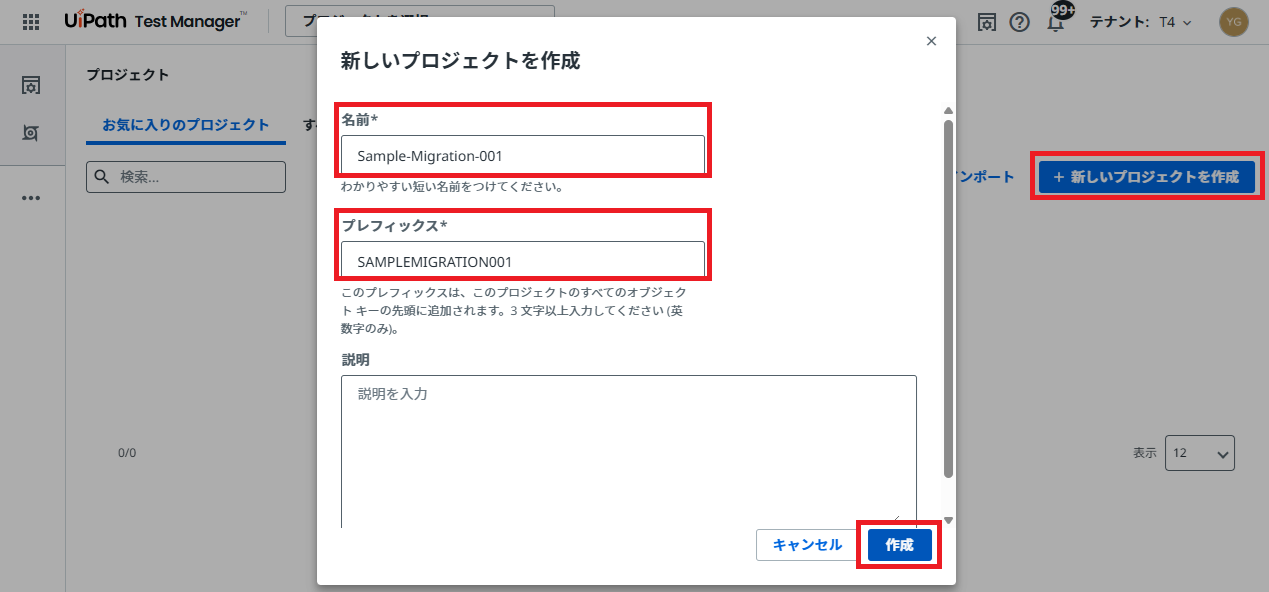

  1. Test Manager で「新しいプロジェクトを作成」をクリック後「名前」と「プレフィックス」を入力して「作成」をクリックします。

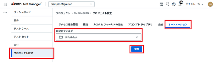

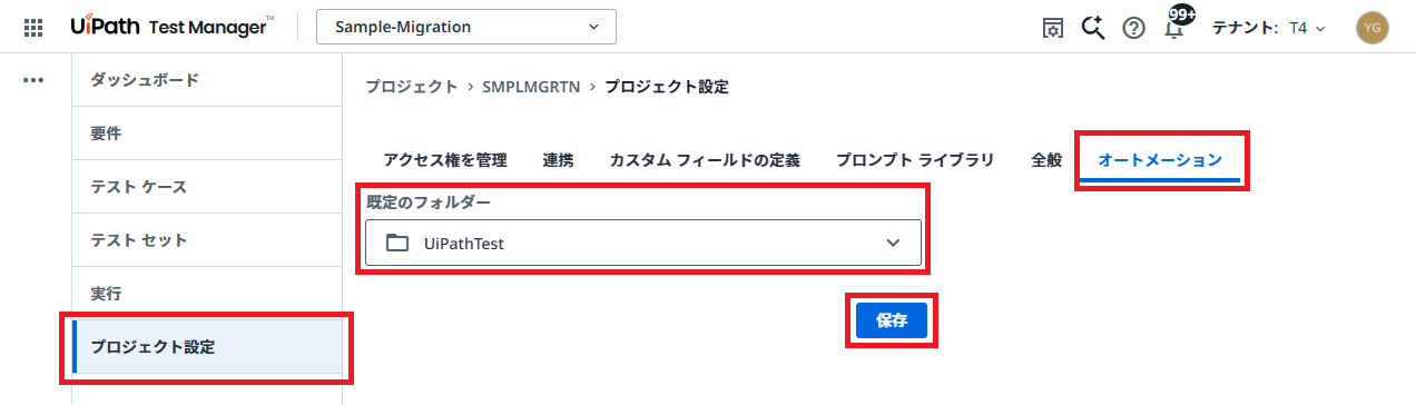

  1. インポートしたいテストセットが保存されている Orchestrator のフォルダーを「既定のフォルダー」として設定します。「プロジェクト設定」の「オートメーション」タブから「既定のフォルダー」を選択して「保存」をクリックします。

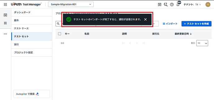

  1. インポートが開始され「テストセットのインポートが完了すると、通知が送信されます。」メッセージがポップアップ表示されます。インポートは非同期で実行され、場合によっては想定している以上の時間がかかります。

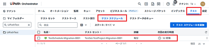

2. スケジュールが設定されているテストセットについて
テストスケジュールが設定されているテストセットの場合は、設定されたスケジュールも Test Manager へインポートされます。
インポート後 Orchestrator で設定したスケジュールは無効化され「次回の実行時間」に「無効」と表示されます。

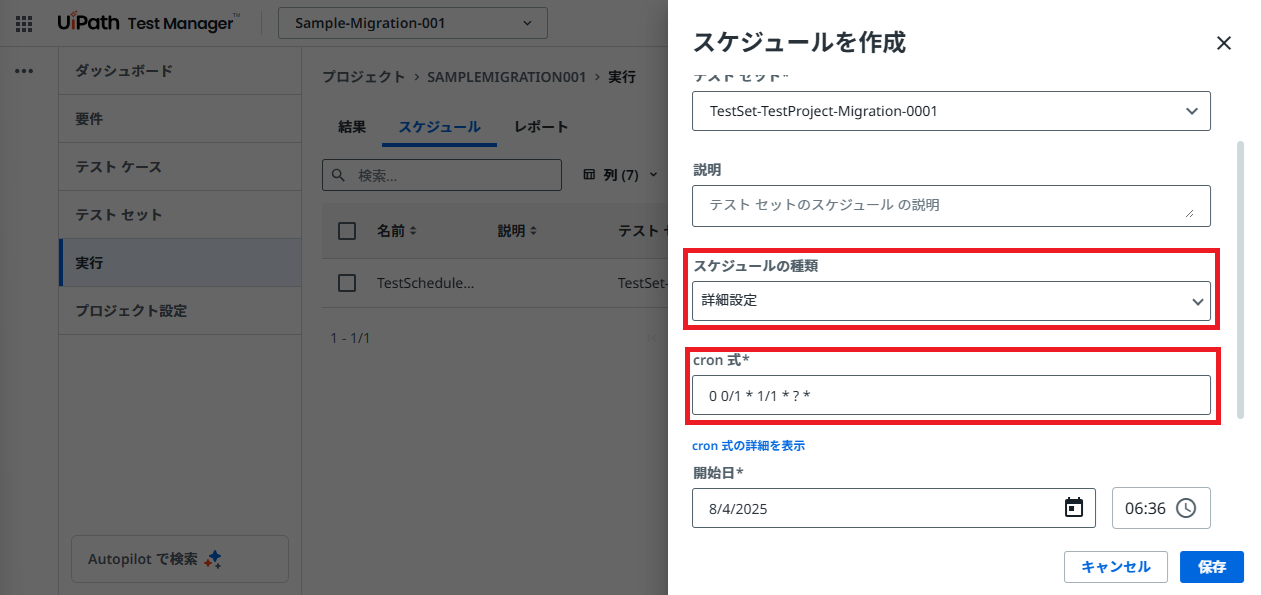

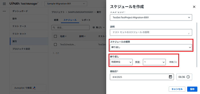

インポート後、インポートしたテストセットのスケジュールは Test Manager の「実行」の「スケジュール」タブに表示されます。
インポートされたスケジュールは「詳細設定」の「cron 式」へ変換されるので、必要に応じて分かりやすい設定へ変更します。

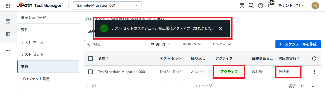

インポート直後はスケジュールが無効であるため、必要に応じて「⋮」をクリックして「アクティブ化」をクリックします。
アクティブ化について確認するポップアップが表示されるので「確認」をクリックします。
「テストセットのスケジュールが正常にアクティブ化されました。」と表示されて「アクティブ」になるので「次回の実行」についてスケジュールを確認します。

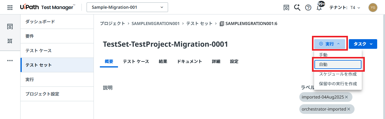

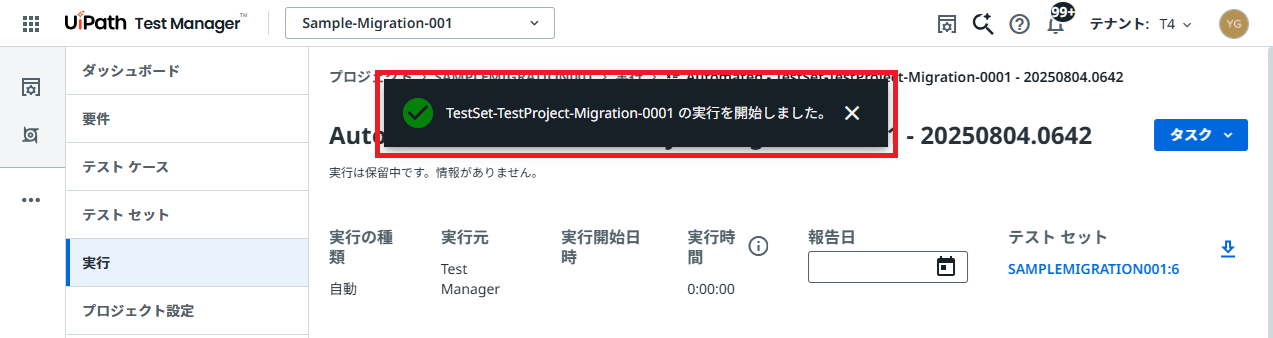

3. インポートしたテストセットのテスト手順
  1. テストセットの詳細画面から「実行」をクリックして「自動」をクリックします。
  1. 「実行を開始しました。」のポップアップメッセージの表示を確認します。画面下部に実行結果が表示されたらインポートは問題なく完了しています。

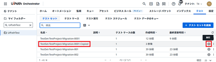

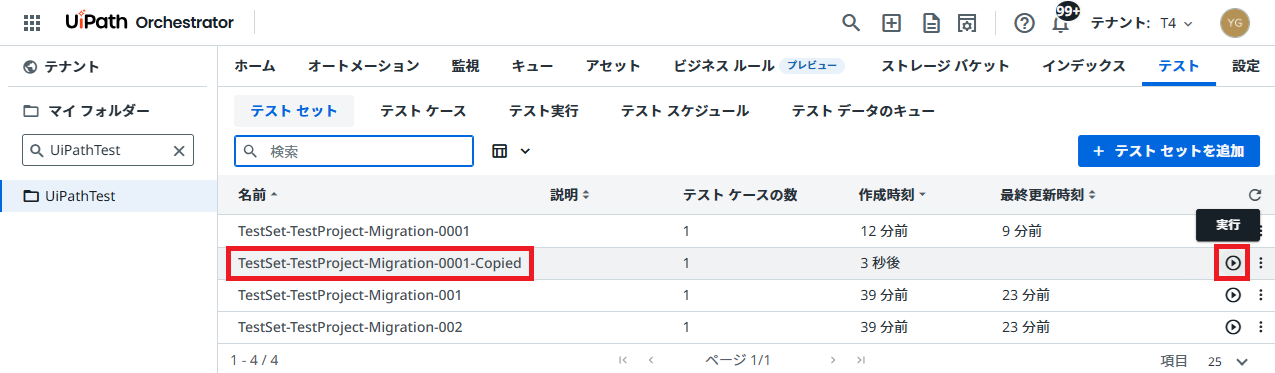

4. インポート後の Orchestrator のテストセットについて
インポートされた Orchestrator のテストセットの実行を試みるとエラーメッセージ「Test Manager に移行されたテストセットは使用できません。(#3232)」がポップアップ表示されます。
もし、インポートしたテストセットを Orchestrator で実行したい場合はテストセット行右端の「⋮」をクリックして「複製」をクリックします。
複製したテストセットには分かりやすい名前を付与してください。「実行」をクリックしてテストが実行されることを確認します。
