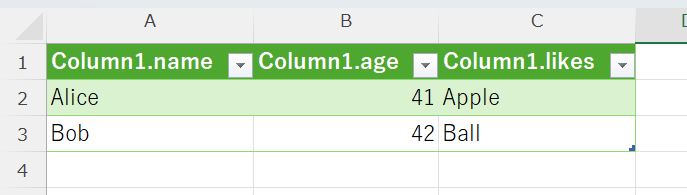

JSONファイルの例:
{ "name": "Alice", "age": 41, "likes": [ "Apple" ] },
{ "name": "Bob", "age": 42, "likes": [ "Ball" ] }
JSONファイルを読み込んだシートの例:

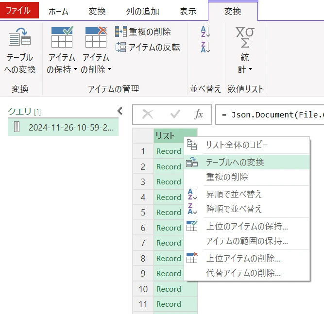

1. Excelを起動し、[データ] > [データの取得] > [ファイルから] > [JSONから]に遷移する
2. JSONファイルを指定して読み込みを行う
3. 読み込み完了後に表示されたリストを右クリック > [テーブルへの変換]を実行する
  1. テーブルへの変換画面にて区切り記号は「なし」、余分な列の処理方法は「エラーとして表示」を選択し、[OK]をクリックする
テーブルへ変換され、表示が[Column1]となります。

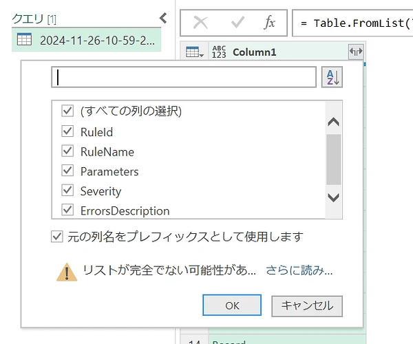

5. [Column1]の右部にある左右の矢印ボタンを選択する
6. [リストが完全でない可能性があ…]の右部にある[さらに読み…]を選択し[OK]をクリックする
テーブルが展開されるので、全体を確認します。
7. 左右の矢印ボタンとなっている箇所があればクリックし、さらに表示された[新しい行に展開する]をクリックする
  1. [閉じて読み込む]ボタンを押下し、Excelファイルに読み込み処理を行う
