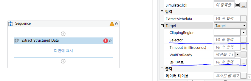

2. Extract Structured Data 액티비티의 셀렉터의 동적인 처리
Extract Structured Data 액티비티도 셀렉터 혹은 엘리먼트 속성이 사용 가능하므로 변수 사용으로 동적 처리도 가능합니다.
셀렉터에 변수를 사용하시거나 앞 단에 Find Element를 추가하여 UiElement 변수를 받아서 Element속성에다가 넣어주는 방식으로 동적 처리가 필요할 수도 있을 것 같습니다.
