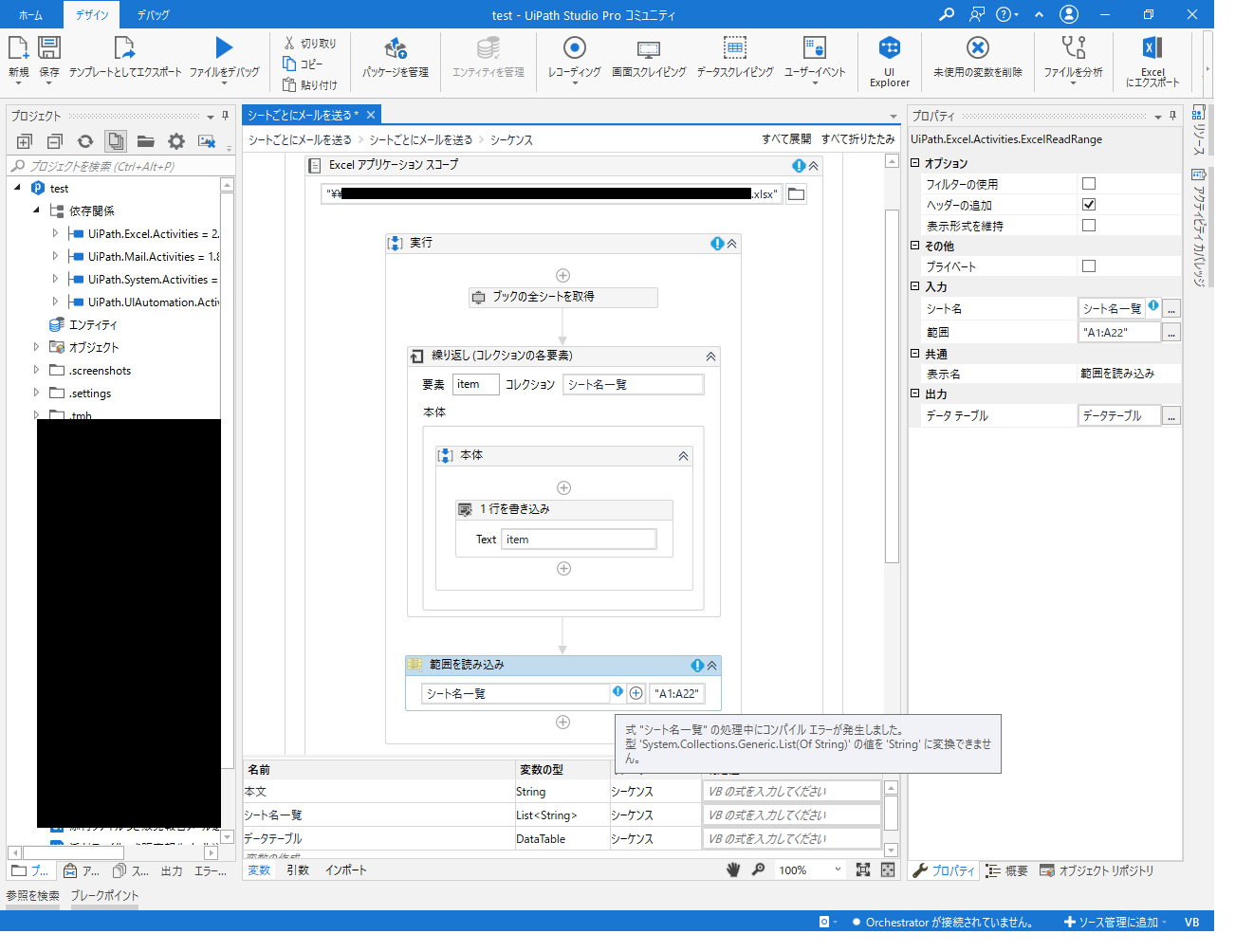

UiPath初心者です。
エクセルの複数シートに内容別でメールの本文があるので、シート毎にメールを分けて全シート分送りたいです。
シート1枚目のメールは送信出来るんですが、2枚目以降の全シート分のメールが送れないです。
必要な情報かわかりませんが、メールの内容ごとに添付ファイルを指定フォルダの中から選別して、さらにその添付ファイルを暗号化するアプリを通すロボットのうしろに組み込みたいので、現状は繰り返しの中の『指定フォルダの中に特定のファイルがあるかどうかの条件分岐』の中のThenの中にoutlookでメールを送るアクティビティを入れています。
よろしくお願いいたします。

『ブックの全シートを取得』はすでに試してみて、『1行書き込み』でシート名を全シート分取得出来たんですが、そのうしろ(繰り返しの外)に『範囲を読み込み』でシートを取得したシート名一覧(変数)にしたんですが、「System.Collections.Generic.List(Of String)の値をStringに変換できません」というエラーが出てしまったのでその方法を諦めてしまっていました。
そもそも全シート分の指定セル範囲を取得する方法が間違っているのでしょうか?

取得した「シート名一覧」は、一覧なので複数のシート名が入っています。これを配列といいます。
「範囲を読み込み」アクティビティで指定できるシート名は1つだけで、配列は前述のとおり複数のシート名が入っているので、エラーになっています。
配列からシート名をひとつずつ取る方法として、「繰り返し」(For each)アクティビティを利用しましょう。使い方については、上記リンクのなかでも記載がありますので一度お試しいただければと思います。

「範囲を読み込み」アクティビティを、「繰り返し(コレクションの各要素)」アクティビティの中にいれましょう(「1行を書き込み」アクティビティの下でOKです)。
シート名を入力する位置には、 item
(もしエラーが出たら、item.ToString
) を入れて下さい。この item
というのが、コレクションに指定した変数( シート名一覧
という配列)のなかからシート名を1つずつ抜き出した仮置きの変数になっていますので、これをシート名として扱ってあげれば動作すると思います。

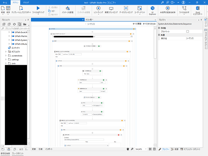

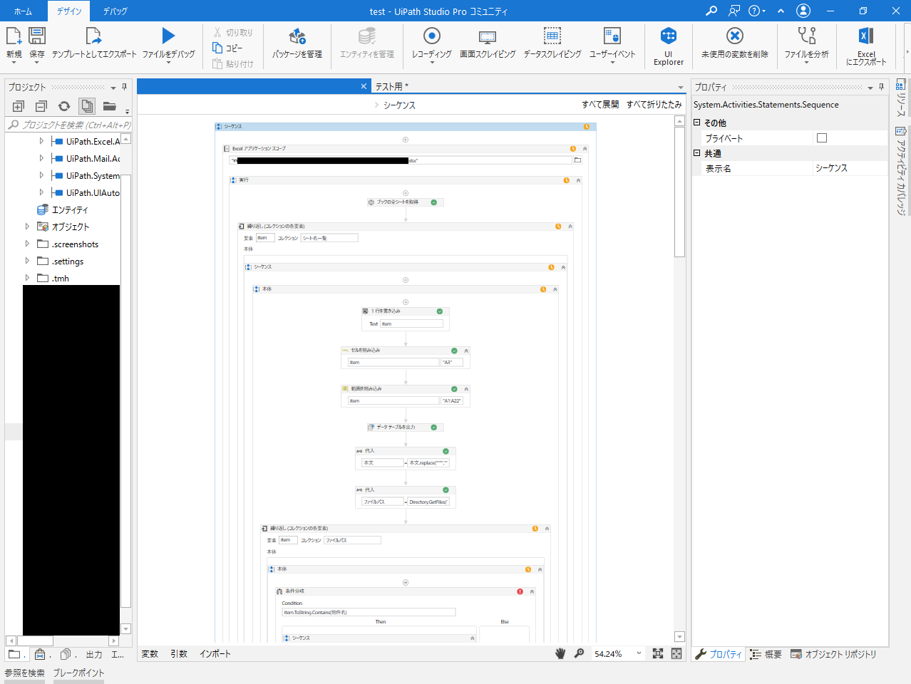

そしてもう1点質問したいことが出来てしまったのですが、『繰り返し』の中に『繰り返し』を入れることは出来ないんでしょうか?
itemが2つになってしまいまして・・。

12
可能です。ただし、「繰り返し」アクティビティの要素に入力する仮置きの変数の名称は、それぞれのループで変えてあげてください(2つ目のループの中で仮置きの変数を使いたいときに、どちらのループのものを使えばいいのかがわからなくなりますので)。
