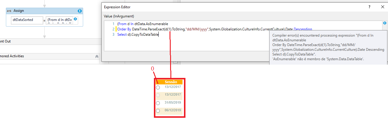

Olha o erro que está ocorrendo … sabe o que pode ser? Coloquei 1, porque o 0 (é o radiobutton).
Muito obrigada pela sua ajuda, fiz parte do código no seu projeto e deu certo.
Porém, quando tento incluir o namespace no meu projeto, infelizmente continua ocorrendo a mensagem.
Vai saber o que eu estou fazendo de errado

can you please share the validation error message with us? Thanks

find updated xaml here:
Main_V2.xaml (7.0 KB)
Edits:
open the xaml in editor (outside uipath e.g. notepad++)
added: <AssemblyReference>System.Data.DataSetExtensions</AssemblyReference>
was described in the first link from above
O que eu fiz foi adicionar <x:String>System.Globalization</x:String> , não fiz o System.Data.DataSetExtensions.
Desculpa por não ter prestado atenção. Estou o dia inteiro com esse problema. Muito obrigada pela sua ajuda, deu certo.
