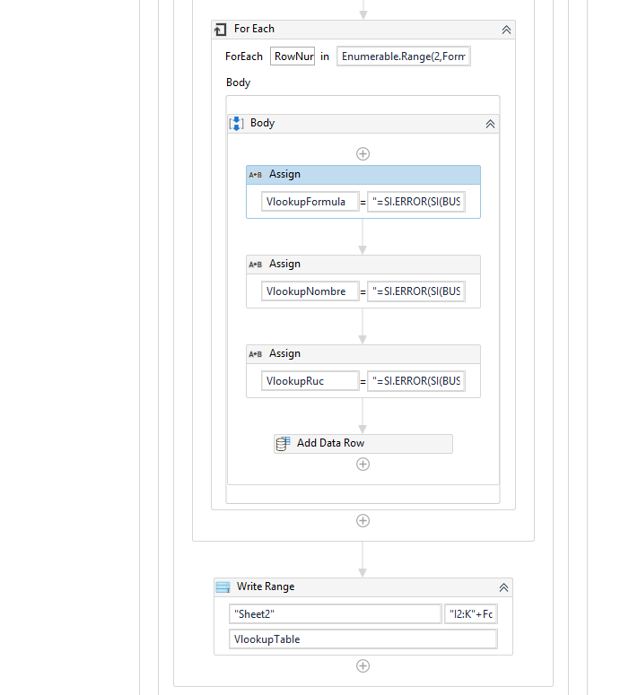

Estoy asignando tres variables de tipo string, a todos le asigno la fórmula de vlookup (Buscarv), posterior a eso lo pongo en un array y lo convierto en datatable para escribir en un archivo excel (Write Range), según yo debería de funcionar.

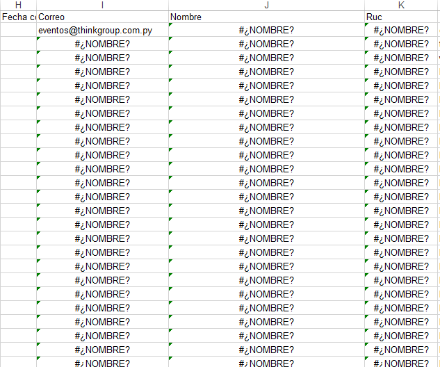

El problema está que una vez haya terminado la ejecución, al revisar el archivo excel aparece esto, (#¿NOMBRE?).

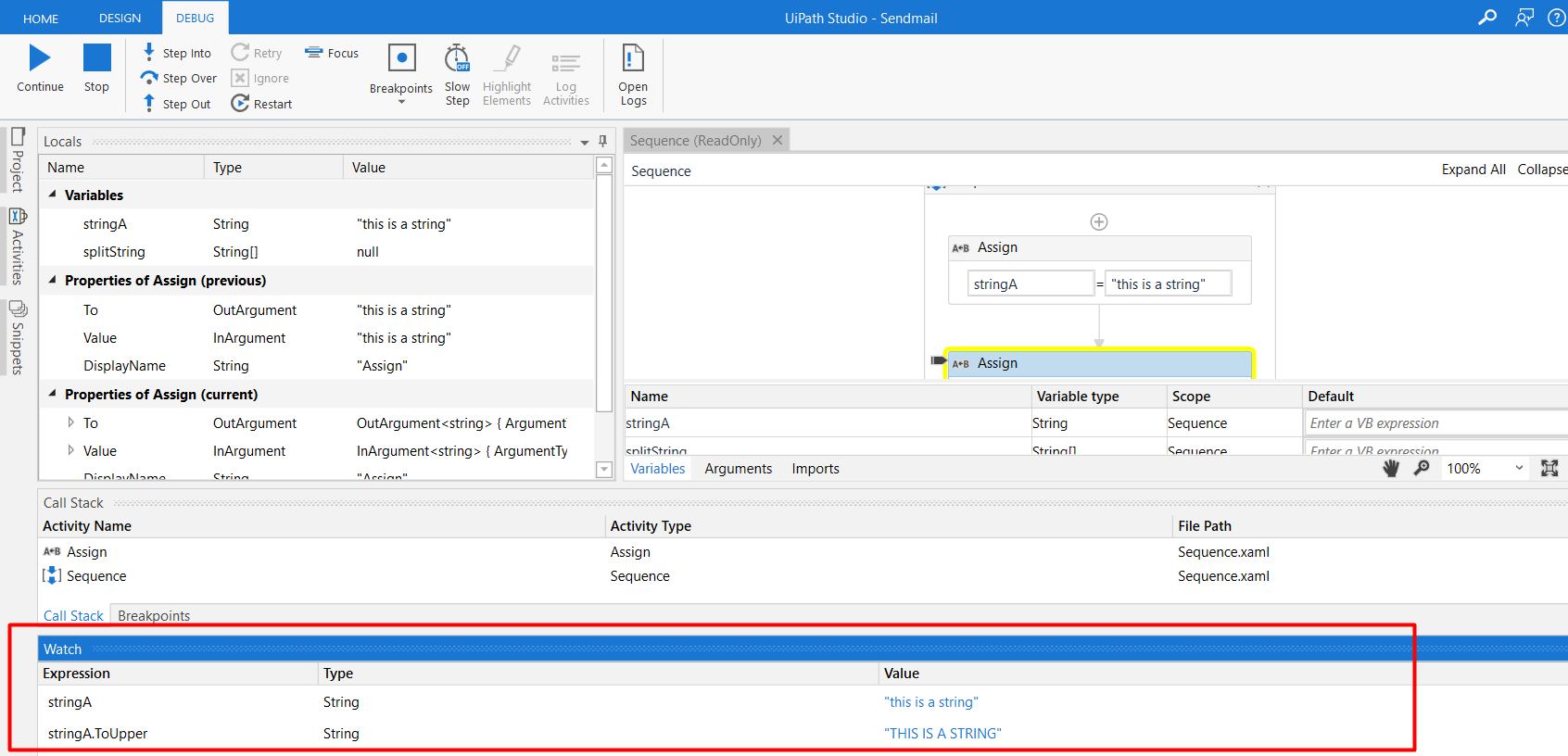

No se si te pueda ayudar con tu problema pero te voy a sugerir que uses Debug para verificar que estas usando la formula de manera correcta y estas obteniendo los datos en cada variable de forma correcta.
Debug es super facil de usar, en la parte Watch puedes escribir la variable que quieres ver que valor tiene … incluso en esa misma parte podrias escribir codigo y ver que valor te trae en el momento de ejecucion …

Mi problema está que en la hoja excel me dice que “La formula contiene texto no reconocido”, pero al pararme sobre la celda le doy F2+Enter y me trae el dato que quiero (eso lo hago manual).
Lo que quiero es que al momento que el robot escriba la fórmula en esa celda ya me traiga el dato que busco y no me aparezco #¿NOMBRE?
Una vez que el robot escribe la formula, en el excel se visualiza como se ve en la imagen.

Creo que al escribir formulas en un DataTable y luego copiarlo a Excel de cierta forma no reconoce que sean formulas …los considera de cierto modo como string …y quizas eso te esta causando problemas…
La solución fue que mis fórmulas en la actividad Assign lo tenía que escribir en inglés porque al momento que UiPath escribe en excel, excel primeramente lo detecta en inglés y luego hace la traducción de dicha fórmula.
