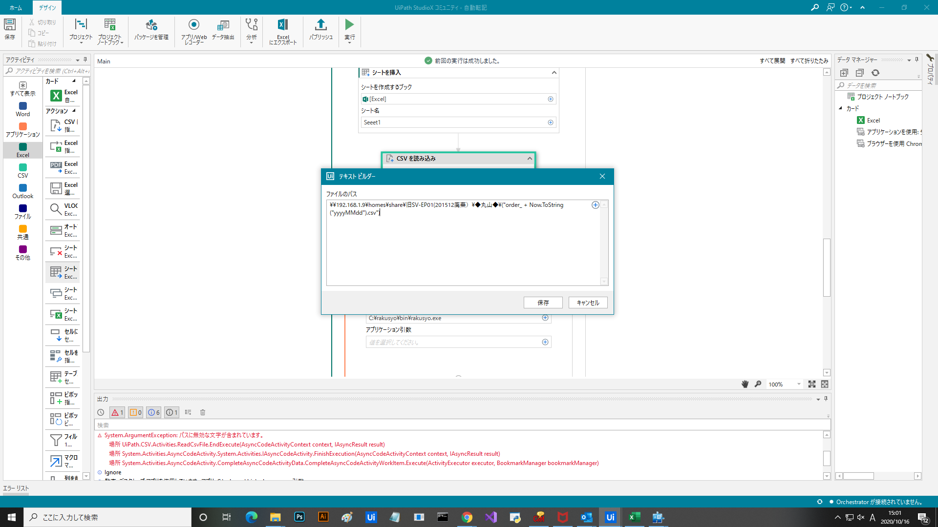

日替りのファイル名のCSVを読み込みたいです。
これで合っていますか?
“ファイルパス前の分\order_” + now.tostring(“yyyyMMdd”) + “.csv”
でやってみてください。

.netのメソッドを使う場合は、テキスト(テキストビルダー)ではなく「詳細エディターを開く」を選択した方が良いです。
式エディターが立ち上がりますので、そこの入力で
"\\192.168.・・(中略)・・ order_"+Now.ToString("yyyyMMdd")+".csv"
のようにすると良いと思います。
