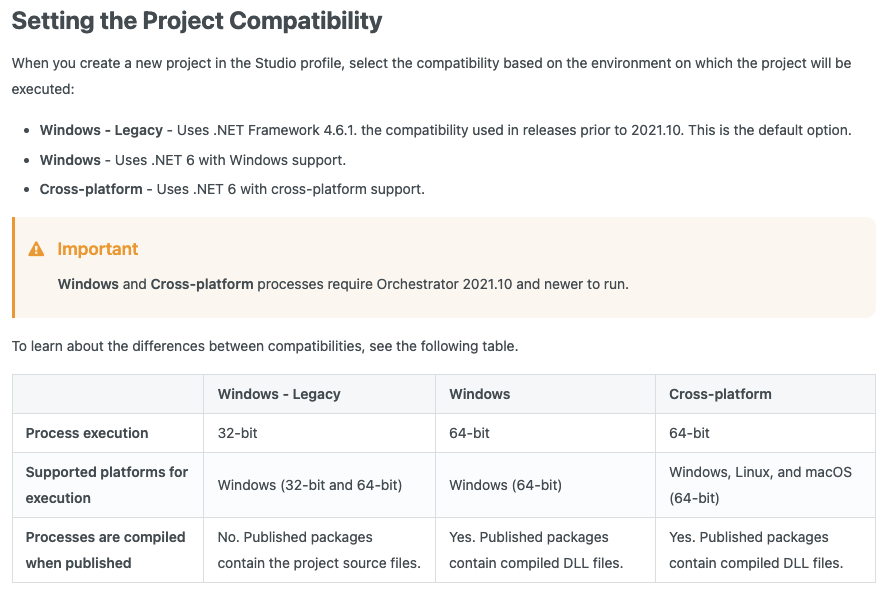

UiPath Studio v2021.10 버전부터 아래와 같이 세 가지 compatibility 중 하나를 선택하여 프로젝트를 생성할 수 있습니다.
https://docs.uipath.com/studio/docs/about-automation-projects#section-setting-the-project-compatibility
기존에 사용하던 Windows - Legacy 대신 Windows를 선택하면 64-bit으로 컴파일된 DLL을 수행하기 때문에 수행 속도에 이득이 생기고, 작성한 프로세스를 퍼블리시할 때 소스코드를 제외할 수 있기 때문에 소스코드의 유출을 방지할 수도 있습니다. (소스코드를 제외하려면 아래와 같이 Include Sources 체크를 해제하면 됩니다.)
