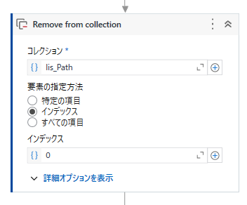

リスト変数の項目削除ができません
List型の変数lis_Pathの0番目の項目を削除するため、Remove from collectionアクティビティを使って、添付画像のとおりプロパティを設定してWFを実行したのですが、0番目の項目が削除できません。
正しい設定を教えてください。
また特定の項目を使って0番目の項目を削除する場合、0の代わりにlis_Path.Minを設定すれば良いのでしょうか?
Remove
どのようなエラーが表示されますか?(あるいは何も表示されませんか)

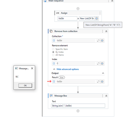

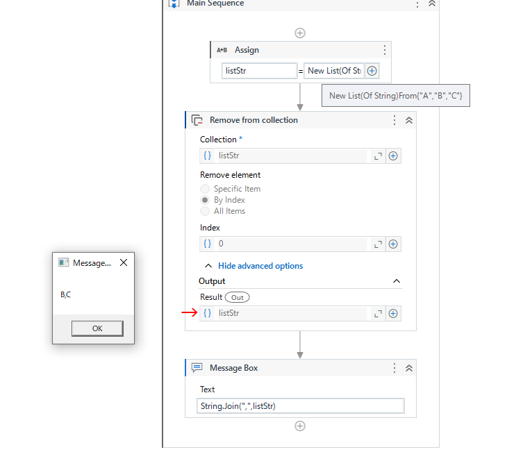

このアクティビティのインターフェイスは少々不親切で、入力コレクションには直接変更を加えず
Resultプロパティに指定したコレクションに結果を返します。
そのため、入力コレクションの最初のアイテムを削除したい場合は、Resultに
入力コレクションを同じ変数を指定します。
具体的には以下になります。
おかげさまでうまく行きました。しかし、この分かりにくい仕様は何とかして欲しいですね。。。
