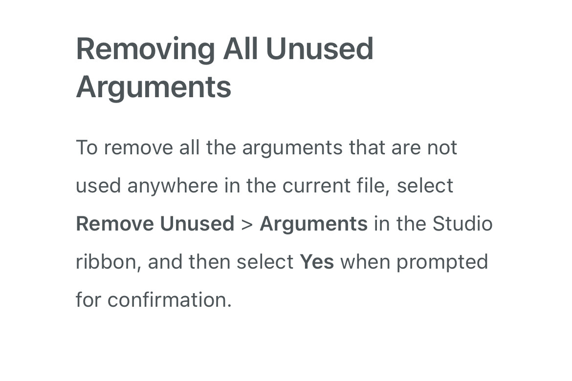

UiPath Studioに不要なイメージを削除するボタンと、使っていない変数を削除するボタンがあることは知っていますが、不要な引数を削除するボタンはありますか?もしあれば画像キャプチャで場所を教えてください。
Hi @gorby
You will have the option to remove unused arguments in the same list of button in which you have remove unused variables
Regards
Sudharsan
