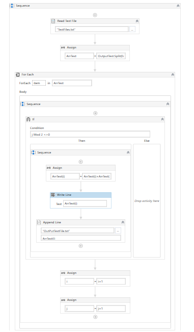

1.テキストを読み込んで、arrayに入れます。
YourTextVariable.Split(Environment.NewLine.ToArray, StringSplitOptions.RemoveEmptyEntries)
2.For EachでArrayのデータをText fileに入れます。
添付ファイルをご参考お願い致します。

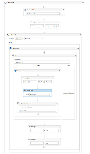

j Mod 2 <> 0
→奇数行であれば・・・という解釈でよろしいですか?
ArrText(i) = ArrText(i)+ArrText(i+1)
→ArrTextにどんどん蓄積していくことをやっているのはわかるのですが、
偶数行の情報はどこにあるのですか?

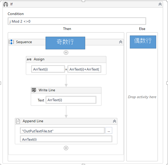

お役に立てて嬉しいです
ご理解通りです
奇数行の場合はThen側にします。
偶数行の場合はElse側にします。

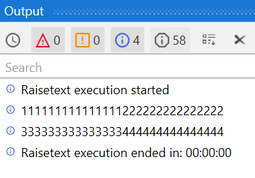

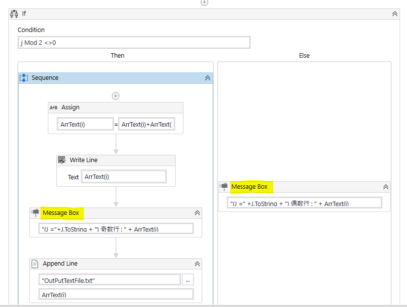

kond0:
偶数行の情報はどこにあるのですか?
配列(array)の中に入っていますが、
このワークフローは偶数行になった場合は何かやるか決まっていないので、
何も出力しないです。(奇数行のみ出力します)
Ifの中に「Message Box」を入れて、データを確認できます。
↓ ArrText(i)の中にこういうデータを保管しています。
