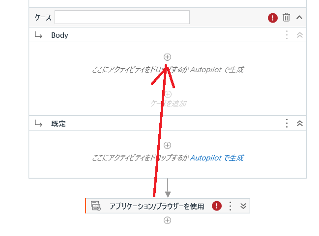

Hallo, ich verwende die Community Edition von UiPath Studio 2025.0.167STS.
Nachdem ich der Switch-Aktivität einen zweiten Case hinzugefügt habe, kann ich keine Aktivitäten in den Body des zweiten Case einfügen. Das scheint ein Fehler zu sein. Ich bitte Sie daher, diesen Fehler zu beheben!

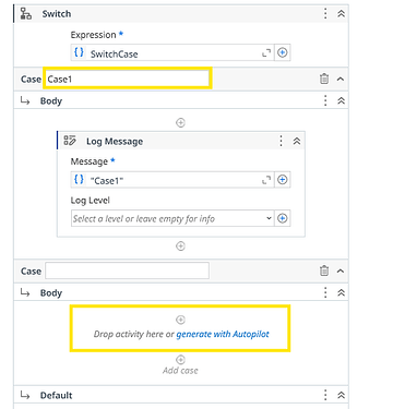

Ich glaube nicht, dass es sich um einen Bug handelt. Du musst nur dem Case-Feld einen Wert zuweisen. Ich vermute, diese Funktion stellt sicher, dass im Case ein Wert vorhanden ist, bevor der nächste Case erstellt wird.
Wie du unten sehen kannst:
Bevor ein Wert für Case 1 eingegeben wird:
Nachdem der Wert für Case 1 eingegeben wurde, ist „Drop activity“ im nächsten Case aktiviert:
Denk daran, dem aktuellen Case einen Wert zuzuweisen, bevor du einen neuen Case hinzufügst.
Wie du unten sehen kannst, funktioniert es einwandfrei:
Ich hoffe, das löst dein Problem. Markiere den Beitrag gern als Lösung.
