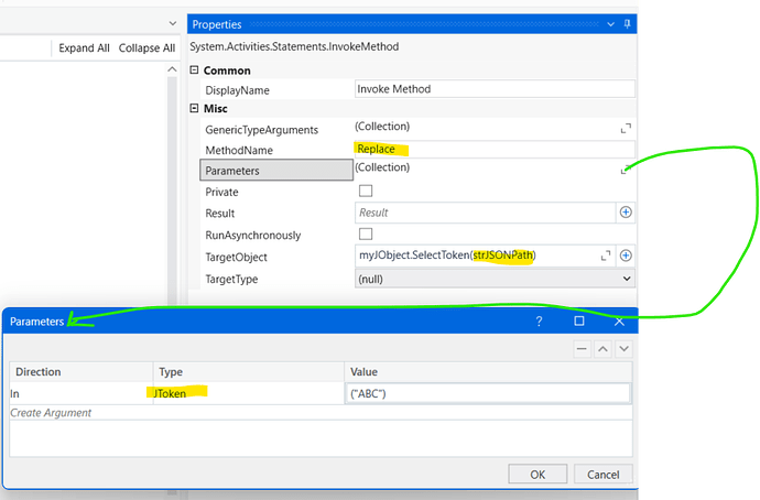

Invokeメソッド内でSelectTokenとReplace関数を組み合わせます。
