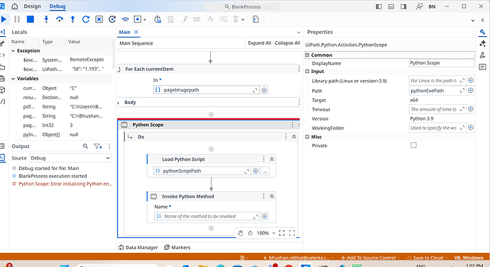

Merhaba UiPath Ekibi,
Bir Python betiği üzerinde çalışıyordum, etkinlik sürümünü düşürdükten sonra bile yolun yanlış olduğunu söyleyip duruyor.
Ekte ekran görüntüleri bulunmaktadır.

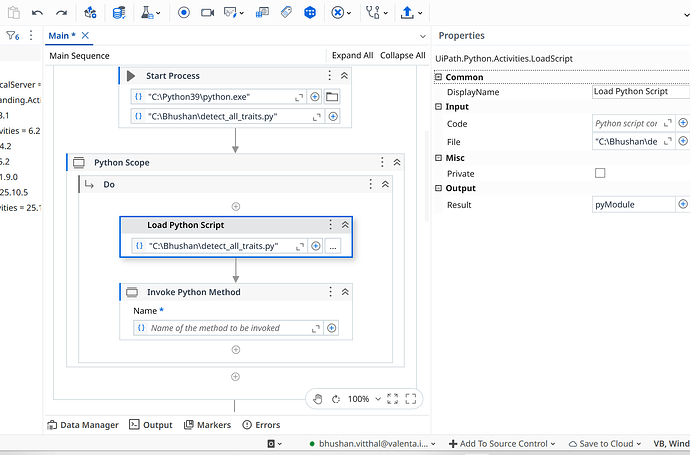

Ayrıca Start Process ve Python Scope kullanıyorsunuz. Start Process kullanmanıza gerek yok; Python Scope bunu sizin için yapıyor.
Yöntem için: önce yerel olarak test etmeyi deneyebilir misiniz?
C:\Python39\python.exe C:\xxx\detect_all_traits.py
Alternatif olarak Start Process’i ekledim, lütfen Start Process’i atlayın.
Yerel olarak dene ifadesini anlamadım. Açıklayabilir misiniz?
Merhaba @BHUSHAN_NAGAONKAR1
  • Python Scope içindeki Python yolunun doğru olduğunu kontrol edin (C:\Python39\python.exe)
  • Load Python Script içinde çift ters eğik çizgi “C:\Bhushan\detect_all_traits.py” veya eğik çizgi “C:/Bhushan/detect_all_traits.py” kullanın
  • En üstteki gereksiz Start Process etkinliğini kaldırın
  • Gerekirse Python Scope Version değerini açıkça “3.9” olarak ayarlayın
  • Invoke Python Method içinde çağırmak istediğiniz Python işlevinin tam adını girin
Bu, “yol hatalı” sorununu çözmelidir.

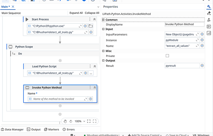

Yönteme invoke python adını eklemeye çalıştım ama yansımıyor. Önerildiği gibi yerel olarak denedim. “Start Process” seçeneğini zaten devre dışı bırakmıştım. Yerel olarak test ettim ve çıktıyı da aldım.

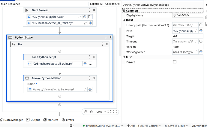

Sorun, yolun tanımlanmaması: “Python Scope: Belirtilen Python yolu geçerli değil: C:\Python39\python.exe”
C:\Users\BhushanVitthalNagaon>C:\Python39\python.exe “C:\Bhushan\detect_all_traits.py”
Komut dosyası başarıyla yüklendi
Sorunun Python yolu olduğunu görüyorum @BHUSHAN_NAGAONKAR1
Yol olarak yalnızca şu kısmı girin: C:\Python39

İşe yaradı @ashokkarale, şimdi Invoke Method ile ilgili bir sorun yaşıyorum. “extract_all_values” değerim kırmızı görünüyor. Python Scope için yeni bir hata veriyor: «Python Scope: Python motoru başlatılırken hata oluştu».
@BHUSHAN_NAGAONKAR1

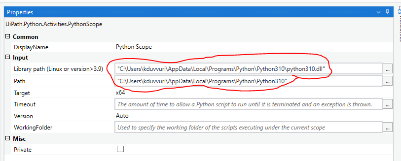

Bunu duyduğuma sevindim. Yeni sorun, Kitaplık yolundan kaynaklanıyor. Bunu Python DLL dosyasının doğru yoluyla güncelleyin; sorun çözülmelidir.
Linux kullanmadığıma göre bu yolu eklemem gerekmiyor, değil mi?
@BHUSHAN_NAGAONKAR1,
Python > 3.9 için gerekli olacak
3.9 sürümünü kullanıyorum. Gerekirse yol ne olur? Aynı mı olur?
@BHUSHAN_NAGAONKAR1
Şunu dene
C:\Python39\python39.dll
Çalışmıyor, her özellik alanı için değerleri paylaşabilir misiniz? 3.9 sürümünden mi kaynaklanıyor, yoksa başka bir sorun mu var?
