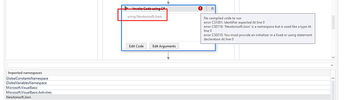

Problème d’espace de noms lors de l’utilisation de Invoke Code
Quel est le problème lorsqu’on utilise Invoke Code avec C# et un espace de noms ?
Version : 2024.10.14 LTS, licence Enterprise.
You don’t need to import namespace in C# invoke code.
Use Import Tab at bottom which you are already using.
@adi.mehare is correct.

Noted. remove namespace Works.

in invoke code you direct write the code no classes and imports needed

As per my knowledge Invoke code C# does not support namespace or class blocks. Write only inline code, and use using statements or the Imports panel for namespaces.
