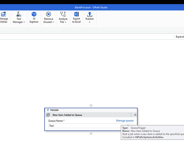

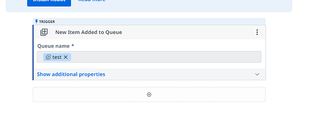

프로세스를 생성하려면 큐 트리거가 필요하고 큐 트리거는 프로세스를 필요로 합니다
웹 스튜디오에서 프로세스를 생성했는데, 이는 새로운 큐 항목으로 트리거 되어야 합니다. 그래서 주 작업 흐름에서 트리거를 "큐에 새 항목 추가"로 설정했고, 대상 큐에 구성했습니다. 그러나 패키지를 패키징한 후, 프로세스를 생성하려고 하니 패키지 요구 사항에서 큐 트리거를 제공하라고 합니다. 하지만 큐 트리거를 생성하면 패키지가 필요하다고 합니다. 저는 이 순환 참조에 갇혔습니다.

  • Studio에서 디자인 시간에 생성된 트리거만이 Orchestrator에 의해 패키지 요구 사항으로 검증됩니다. 이들은 프로세스 생성 시간에 패키지 요구 사항 페이지에서 추가될 때만 작동합니다. 따라서 여기에서 구성을 피하고 패키지와 함께 큐 트리거를 생성할 수 있습니다.

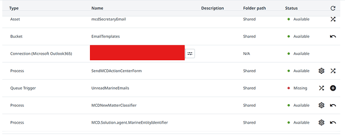

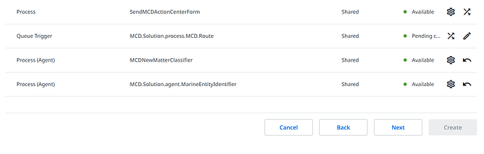

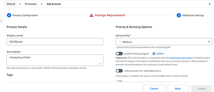

프로세스를 생성할 수 없습니다. 생성 버튼이 회색으로 되어 있습니다.
여기에서 트리거를 생성하려고 하면 "생성 대기 중"이라고 표시됩니다.
그런 다음 다음 페이지에서 "패키지 요구 사항"이 빨간색으로 표시되고 생성 버튼이 여전히 회색으로 되어 있습니다.
트리거를 먼저 생성하려고 하면 프로세스를 요청하고 다시 이 지점에 도달하게 됩니다. 제가 뭘 잘못하고 있는 건가요?

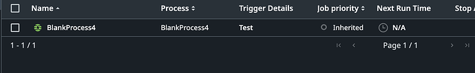

당신이 해야 할 일은 패키지 요구 사항 자체에서 연결된 트리거를 만드는 것이고, 그 후 취소한 다음 새롭게 프로세스를 만드는 것입니다. 연결된 트리거가 이미 생성되어 있으므로 연결되고 패키지 요구 사항은 정상으로 전환됩니다.
.. 이 방법은 지금도 사용하는 우회 방법입니다.

스튜디오 웹에서는 기본적으로 솔루션으로 이동하고, 배포할 경우 자동으로 큐 트리거가 생성됩니다.
또는 프로세스를 개별적으로 선택하면, 프로세스를 추가 시작, 패키지를 선택하고 패키지 요구 사항에서 플러스를 클릭하여 트리거를 추가하게 되면 트리거 페이지로 이동합니다.
트리거를 만들 경우, 새로운 자산이나 새로운 트리거를 생성하면 패키지 요구 사항이 여전히 빨간색으로 표시됩니다(가끔 정상으로 변할 때도 있습니다). 그런 다음 취소하고 다시 프로세스를 추가하기 시작하세요. 이번에는 트리거가 이미 생성되었으므로, 트리거를 선택하면 정상으로 변경될 것입니다.
