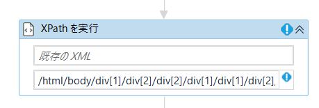

XPathを実行アクティビティでコンパイルエラー
XPath
下記Yahoo路線情報サイトのルート1->定期券ボタンをクリックして、表示される"43,960円"という文字列のXPathをchromeデベロッパーツールで取得すると
//*[@id=“route01”]/dl/dd[2]/div[1]/dl/dd/ul/li[3]/span
だったので、これを XPathを実行アクティビティのXPath欄に貼りつけるとコンパイルエラーが発生しました。
何が問題なのでしょうか?
https://transit.yahoo.co.jp/search/result?from=恵比寿&flatlon=%2C%2C22548&to=豊洲&tlatlon=%2C%2C22839&viacode=&viacode=&viacode=&ym=202012&y=2020&m=12&d=21&hh=12&m1=1&m2=9&shin=1&ex=1&hb=1&al=1&lb=1&sr=1&type=1&ws=3&s=1&ei=&fl=1&tl=3&expkind=1&mtf=&out_y=&mode=&c=&searchOpt=&stype=&ticket=ic&userpass=1&passtype=&detour_id=&fromgid=&togid=&dispym=&dispd=&disptime=&disptype=&dispcnt=&dispbf=&kw=豊洲#route01
XPathとして入力するときに、ダブルクオーテーションで囲っていないようです。囲った上でお試しいただけますでしょうか。
XPathの式については、下記の2パターンやってみましたが、!マークは消えませんでした。併せて、
Full XPathも試しましたが、ダメでした。他に検討すべきことはありますか?
//[@id=“route01”]/dl/dd[2]/div[1]/dl/dd/ul/li[3]/span
[@id=“route01”]/dl/dd[2]/div[1]/dl/dd/ul/li[3]/span"
XPathのなかにダブルクオートが含まれているのを見逃していました。下記をコピーして試していただけませんでしょうか。
"//*[@id=""route01""]/dl/dd[2]/div[1]/dl/dd/ul/li[3]/span"
参考として、ある文字列の中にダブルクオートを「文字として」含めたい場合は、ダブルクオートを2つ重ねます(""と書くと、"と解釈される)。
