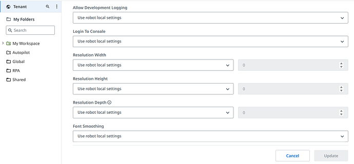

Можете помочь мне с тем, где мне нужно проверить разрешение? В настройках машины его нельзя изменить, оно одинаковое для разработки и продакшена. Есть только ошибка, когда она работает в режиме без присмотра, даже после того как я подключаюсь к машине, когда бот запускается на машине, он работает нормально, как частично без присмотра.
Это можно изменить на уровне учетной записи робота, а не на уровне машины.
Для этого выполните следующие шаги:
Арендатор → Управление доступом → Редактировать пользователя (правила доступа) → Опции продвинутого робота предприятия внизу, если нет вкладки дополнительных настроек → обновите ширину и высоту так же, как у машины разработчика.
Также убедитесь, что в боте зарегистрировано разрешение (высота и ширина для отслеживания, если это отображается)
Это также можно сделать из Папки → Настройки → Управление доступом.
Скриншот для справки:
