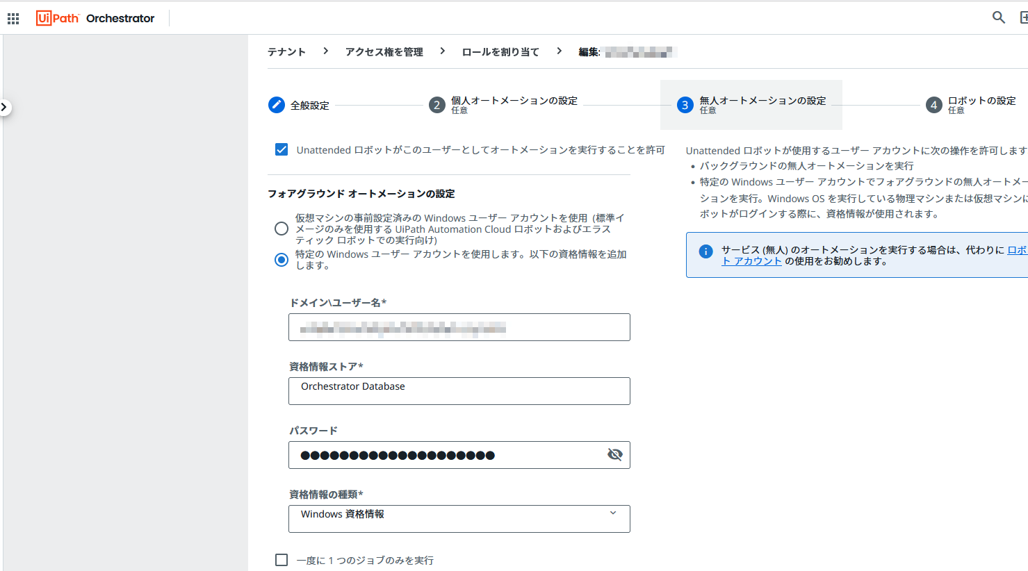

当該ユーザーの無人オートメーションの設定はできていて、そのユーザーのOS上の資格情報がセットされていますでしょうか?
DeveloperLicenseでのリモート実行ということでしょうか?そうです。
有効な対話型セッションがある状態(非ロック状態)ですと正常動作している状況でしょうか?非ロック状態で正常に動いています。
当該ユーザーの無人オートメーションの設定はできていて、そのユーザーのOS上の資格情報がセットされていますでしょうか?ユーザーの無人オートメーションを設定しましたが、OS上の資格情報がセットされているかどうか確認方法を教えていただけないでしょう。
上記画像のドメイン\ユーザー名とパスワードが正しく設定されているかになります。
