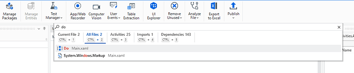

前任者が作成したもので、検索方法の仕方を教えてください。
ある作業が開始されるとメールが指定のメールアドレスに転送?届くように設定されております。
ここのメールアドレスを変更したいのですが、どこで設定しているのかが不明です。
mainではないかと言われましたが見つけられません。
どこで確認できますでしょうか。

こんにちは
まずはプロジェクトを開いた画面でCTRL+Fを押しますと検索窓がでてきますので
そのメールアドレスで、ワークフロー中に埋め込まれていないか確認してみてください。
(「すべてのファイル」を対象にしてください)
そこになければ外部の設定ファイル等で定義されているとおもいますので、そちらを確認ください。
より厳密には、メール送信アクティビティを確認し、あて先設定されている変数等がどこで読み込まれているか追いかけることになると思います。
