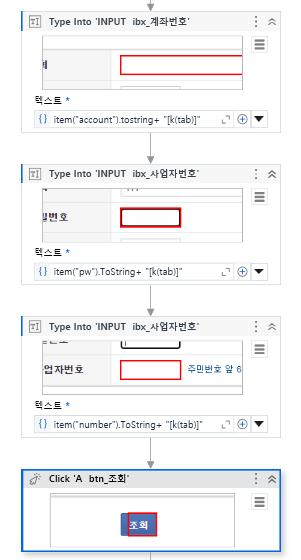

은행계좌조회(전북은행) 를 자동화하는데, 보안때문인지, 에러가 나는데, 해결방법을 모르겠습니다.
type into로 계좌번호, 비밀버호, 주민/사업자번호를 입력했는데, 조회를 누르면
“에러코드 : w000002, 장시간 미사용으로 인하여 거래를 진행할 수 없습니다. 거래를 처음부터
다시 진행하여 주시기 바랍니다” 라고 메시지가 뜨네요.

For now, to isolate cause, can you try to use HardwareEvent at InputMode in Click activity?

i tried “click activity → hardware events”, but, the result is the same ! ㅜ.ㅜ
