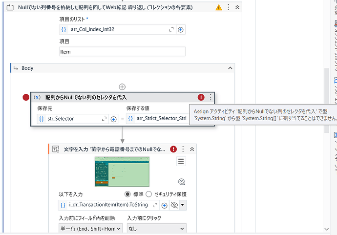

Type Intoアクティビティのプロパティのアンカー1の厳密セレクタを詳細エディタで開くと、添付画像の画面が表示されました。正確には、黒丸がウィンドウセレクタで赤丸が厳密セレクタでしょうか?

アンカー、厳密セレクタ、あいまいセレクタ、ウィンドウセレクタの4個の情報を配列に持たせた後、
For Eachアクティビティの中で、配列からString変数に値を代入したら、
Stringから配列に割り当てることはできません。という内容のエラーが出ました。(添付画像)
エラーが出た代入文はstr_Selector=arr_Strict_Selector_String(item).ToString
です。代入文を見ると、Stringから配列ではなく、配列からStringに値を割り当てているのですが。。解決策をご教示ください。
Yoichi
(Yoichi)
14
まず再度変数の型のチェックをしてみてください。
正しければ、左辺・右辺それぞれの式を再度入力しなおすか、新しい代入アクティビティの設定してみてください
