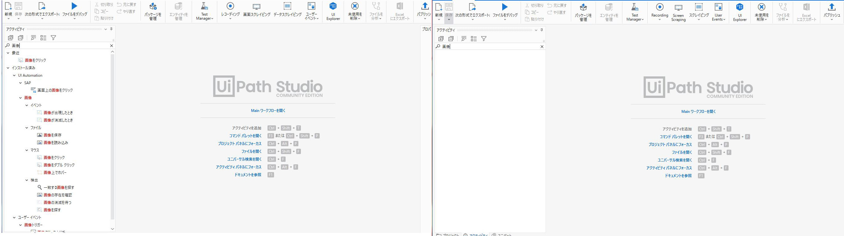

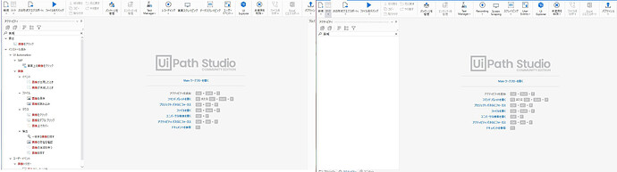

先週位迄に作成したプロセスと、本日新規で作成したプロセスで、リボン等のメニューの内容が変わっていたり、画像等のアクティビティが検索結果に出ない状態になっています。
また、アクティビティの一部が英語表記となっている。
原因等がお分かりになる方、お願いいたします。
