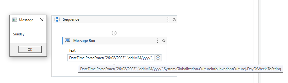

と書けば良いことは理解していますが、メッセージボックスアクティビティで特定の日付"26/02/2023"の曜日を表示するにはどう書けば良いでしょうか?
こんにちは
dd/MM/yyyy形式なのでDateTime.ParseExactメソッドを使います。
DateTime.ParseExact("26/02/2023","dd/MM/yyyy",System.Globalization.CultureInfo.InvariantCulture).DayOfWeek.ToString
