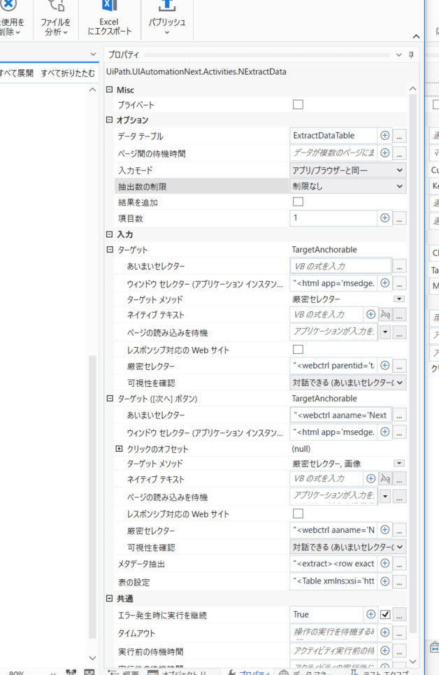

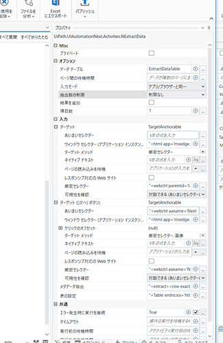

いつもありがとうございます。
現状のプロパティを添付します。
抽出数の制限:制限なし
項目数:1
ターゲット([次へ]ボタン):TargetAnchorable
この状態で今一度実行してみたのですが、やはり2ページ目のみの抽出結果となりました。
UiPathの出力パネルとwebサイトの動きを見ていたのですが、
webサイトの1ページ目のときに出力パネルに抽出をしている、とでてきました。

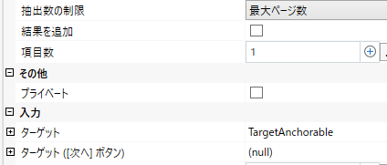

こんにちは。
抽出数の制限を、最大ページ数と変更し実行しました。
今回は1ページ目分のみの抽出結果となりました。
念のため、表データを抽出アクティビティで【次へ】のセレクターの再指定も行ってはみたのですが、同じ結果となりました。
例えば、次のページがある場合は2ページ目に遷移してさ2つ目の抽出をする、という流れにするべきなのでしょうか?
