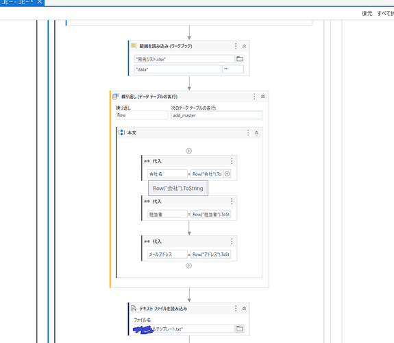

繰り返し処理で毎回つまづいてしまうのでこちらで質問させていただければと思います。
事前にメールを送付したい会社を抽出しています。
そこからさらにExcelで作成した宛先リストを使用して複数ある宛先から選出し、
メールを作成したいと考えいています。
現状:
【繰り返し(データテーブルの各行)】処理をして
各項目の出力をしたいのですが表の一番下の項目のみしか反映されません。
例えば、【繰り返し】の本文の一番最初に【メッセージボックス】を配置して
【代入】右辺と同様入力すると、Excelリストに存在する"会社"名がすべて出力されます。
Row.(“会社”).ToString
テスト段階ではリスト(5会社)のうち3つの会社を指定(このワークフローの前段階で出力済み)してメールテンプレートに代入できればと考えています。
ご教示いただければと存じます。
よろしくお願いいたします。

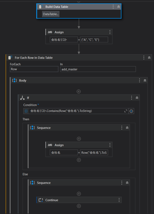

お疲れ様です。
選んだ会社名だけをメールに入れたいということですか?

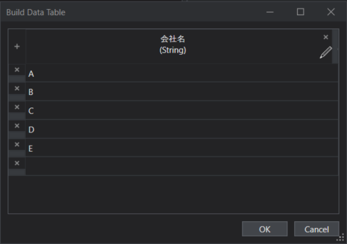

[条件分岐 (if)] アクティビティ を使えば行けるはずです。
例えば、入れたい会社は「A, C, E」であればとデータテーブルはそういう形であれば:
そのコードで解決出来ます。
もしも、メールボディに入れたいだけ問題になるだと、メールの内容でプレースホルダを入れて、Replaceすればよいと思います:
"Dear <会社名>, lalal lalala alalal allala alala".Replace("<会社名>", Row("会社".ToString))

このフローの前に複数ある会社の中からメールを送付する会社を抽出しているので
【繰り返しデータテーブルの各行】の上の【代入】右辺をcompanyとしましたがうまくいきませんでした。テスト上メールが3件作成されるのですが、3件とも会社名がどうしてもExcelのリストの一番下の行に入力したテキストのみでてきてしまいます。対象のExcelからリプレイスしたいものは"会社名"と"担当者"と"アドレス"です。
会社の抽出処理↓
代入:companies=
csv_list. AsEnumerable.Select(Function(r)r(“会社”).ToString).Distinct.ToArray>
繰り返しコレクションの各要素:currentitem companies
代入:company=companies
メールテンプレへのリプレイスの式は下記で設定しております。
("日"と"一覧"と"数"は別で抽出済みでリプレイス処理は問題なくできてます)
mail_template.Replace(“#1”, 会社名).Replace(“#2”, 担当者).Replace(“#3”, 日).Replace(“#4”, 一覧).Replace(“#5”, 数)
わかりづらく申し訳ございませんがご教示いただけますと幸いです。

#5
@a.kmni 申し訳ございません。この説明はまだ少し理解できません。
に関してどうやって使いますか?
あとご教示いただきましたフローで試してみたところ、繰り返しの回数が3回になっているようです。(今回宛先リスト5社のうち、3件にメールを送信するテストをしていますがそちらが関係しているのでしょうか)
繰り返しの数は、add_master
データ テーブルの行数と同じになります。ただし、if
アクティビティで処理されるケースの数は、companies
配列のエントリ数と同じになります。
ワークフローは、データ テーブルの現在の行にある会社がcompanies
配列にあるかどうかを確認するだけです。 配列で見つかった場合、処理が行われます。 配列に 3 つのレコードが含まれている場合、if
アクティビティ内のフローは 3 回繰り返されます。

#7
@a.kmni
ただし宛先リスト内の5社はすべて読み込みはできているようなのですが・・・
新しいポストに返事しました。if
の中で全部を含めないといけませんです。if
は会社名でフィルターします。
if
の中で {A, C, E}
if
の外で {A, B, C, D, E}
という状況になります。
