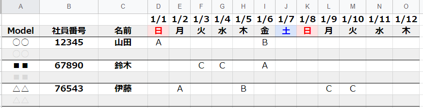

横方向の繰り返し
For Each Rowの列バージョンのようなことはできるのでしょうか?
下記のようなスプレッドシートを読み取り、あるシステムへ社員番号毎にA、B、Cというようなコードを入力していきます。
今作成しているシナリオだと、表全体を読み取ったデータテーブルを社員番号を処理させるためFor Each Rowで繰り返し、その中にFor Eachを入れて、列名の配列{D,E,F,G….O}と初期値=3としたcount変数を使って、”D3” “E3” ”F3” ”G3”…と横方向に読み取り、コードの有無で判断させています。
ただこのやり方だと恐ろしく時間がかかってしまい、For Eachを使わずに一度表を読み取って横方向に繰り返しができたらと考えているのですが、何か方法はないでしょうか?

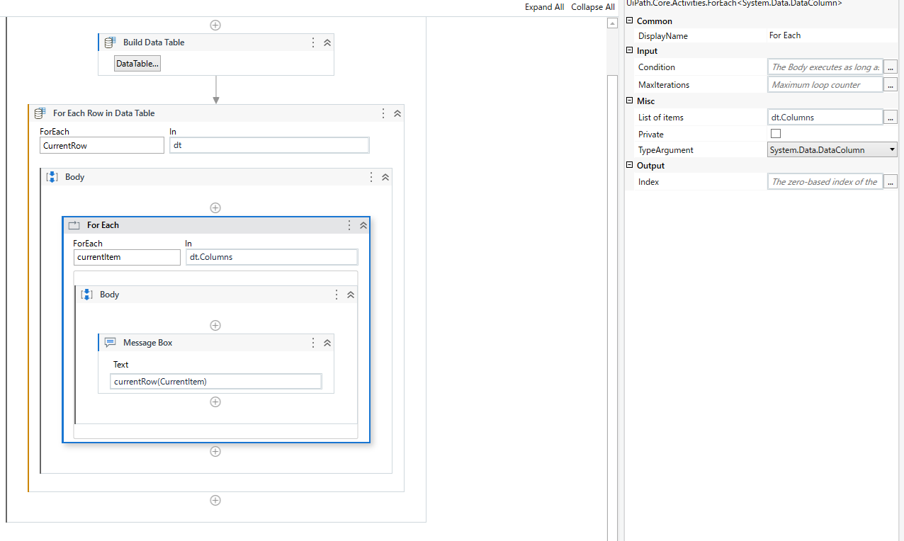

こんにちは
Sachi38:
DataTable.Columns でDataColumnCollectionが返りますので、これをイテレートすれば良いかと思います。具体的には例えば以下になるかと思います。

Yoichiさん、いつもありがとうございます。
試しにサンプルを作成してみたところ上手く列の繰り返しができました!これで本番用も作成し直したいと思います。
ありがとうございました。
