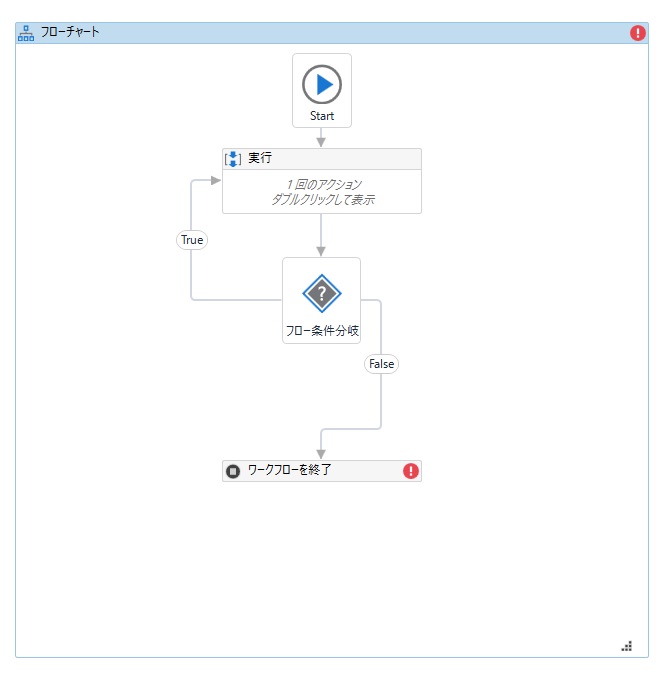

以下、フローを実現したいと思っています。
1,「次へボタン」をクリック
2,その「次へ」が出続ける限り、クリックする。
3,「次へ」の表示が出なくなったら、ワークフローを終了し、次のアクティビティに進む
というフローを作りたいのですが、フロー条件分岐の条件に入れる式がわかりません。
ご教示いただけませんでしょうか。
こんにちは
このような場合はクリックできなかったことを条件するよりも
クリックする対象があるかを事前にチェックして、あれば
クリック、なければ次の処理とした方が良いかと思います。
例えば以下のような感じなると思います。
FlowDecisionで要素の存在確認の結果を与えて分岐しています。

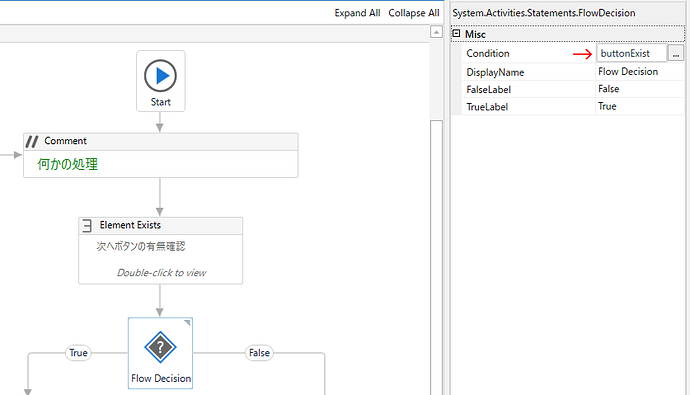

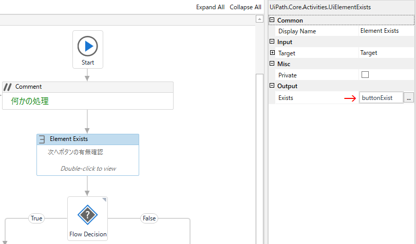

いずれのアクティビティについても結果としてBooleanを返す仕様になっていますので
結果プロパティにBoolean型の変数をセットし
フロー条件分岐の条件式は、条件欄に単にそのBoolean変数をセットすればOKです。

こんにちは
以下画像参照ください。

こんにちは
変数パネルでその名前・型の変数を宣言するか、
よくわからなければ、そのプロパティ欄でCtrl+Kを押して、変数名を入力すると、自動的に生成されます。
