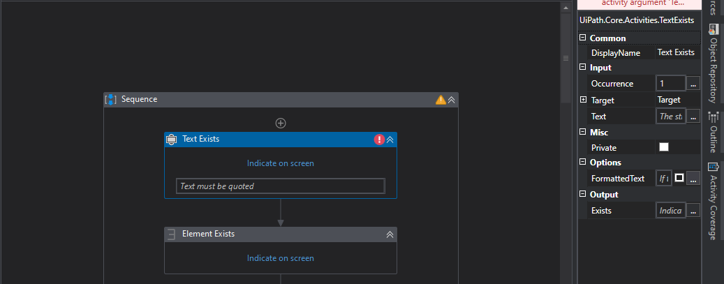

要素の有無を検出して、それがあるならAの操作、ないならBの操作というプログラムを作りたいと思っています。
現在、要素の有無を確認する作業の所が完成しておりません。
「要素の存在を確認」といアクティビティから要素を選択しようとしたのですが、その要素がただの文字?で指定が出来ませんでした。その文字を指定しようとすると全体が指定されてしまいます。
具体的には写真の赤マーカーの「発送待ち」の文字です。この文字だけを認識するにはどのアクティビティがベストでしょうか?

Hi @m112
You can try with Text Exist Activity or Element exist Activity.
It will return a boolean variable.
Regards
Gokul
