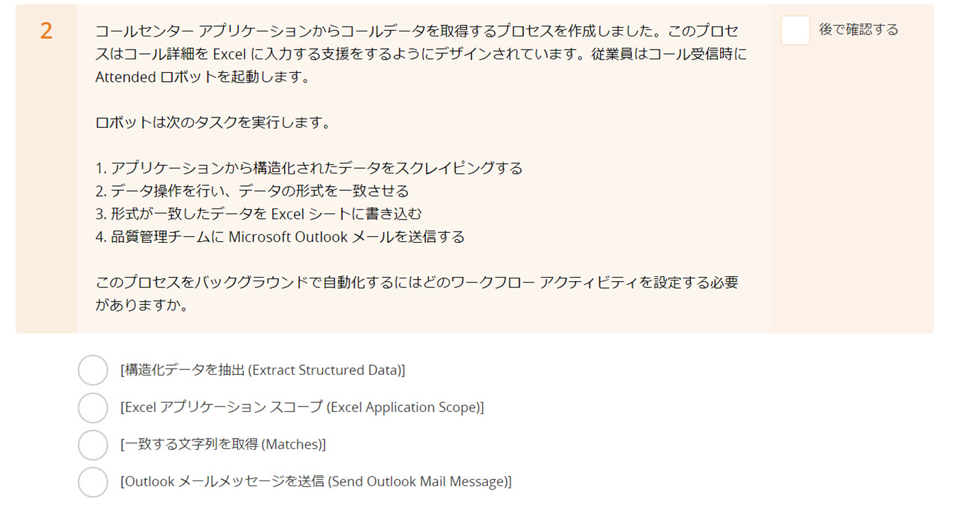

画像の問題の答えは「構造化データを抽出」だと思うのですが、毎回間違えてしまいます。
「構造化データを抽出」の中にはシミュレートのオプションがあるのでそこを調整する必要があると思うのですが、正しい答えは何になりますか?
バックグラウンドオートメーションのアカデミーも確認していますが、わかりません。
これ、難しいですよね。解説も無いからどういう意図なのかわからない。
「Excelアプリケーションスコープ」が正解らしいのですが、
ポイントは「バックグラウンド」で動くかどうか?だと思います。
バックグラウンドプロセスは、UiAutomation系のアクティビティが使用できないのと、アプリと対話する型の処理ができません。
構造化データ抽出は、Ui操作系ですのでX。
Outlook送信はOutlookが起動していないと送信完了しないので、ユーザーセッションが必要でX。
Matchesを「データの形式を一致させる」で使用するか微妙なのでX
残るは「Excelアプリケーションスコープ」。
なのですが、これもスコープ使わないでも書き込めるんですけどね。
バックグラウンドでも動くor 困らないものはなんですか?って質問にすればいいのに。
こんな意味わからん感じで本番も出されたら困りますね。。。
