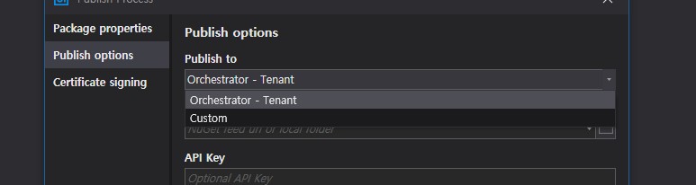

  • Check the machine is assigned to the [robot]
  • Check the Tenant Processes Feed
  • Check the Personal Workspace Feed
    Refer the Image
ddddddddd
-기계는 로봇에 할당되어있습니다
-게시 경로는 사진과 같습니다
문제가 있을까요?
