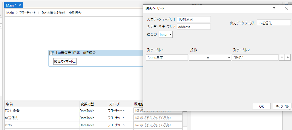

UiPath 初心者です。
氏名 の書かれたデータテーブルと 氏名・メールアドレスが書かれたデータテーブルを結合し、
タイトル行が
氏名・アドレス・氏名1
となったデータテーブルが出来ました。(変数:strto送信先)
このアドレスを”;” でつなげた変数を作りたく、
このようにしましたが、
このままでは、氏名も含めた状態になり、エラーになります。
どのようにすれば、2列目のアドレスだけを取得し、”;” でつなげることが出来ますか。

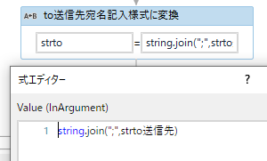

こんにちは。
そもそもなんですが、この代入式って出力文字列は生成できていますか?
私の環境で適当にデータテーブル作って試してみた限り、strtoの文字列は空になるっぽいのですが・・。
ありがとうございます。
そうでした。
strto送信先 をstring型にしておりました。
そのせいもあってか、仕上がったものが、タイトル行も全て取得しており困ってました。
んんん
ちょっとひとつずつ整理しながら進めさせていただければ。
いったん二つのデータテーブルを結合して「to送信先」的なデータテーブルを作って、
それを文字列型変数「strto送信先」にどうにかして変換しているって感じですかね。
であればひとまず、そこの変換をどうやったかから教えていただけますでしょうか。
すみません。
ありがとうございます。
深いところが良く分かっておらず、
最後にアドレスを繋げるのに 文字列型にした方が良いだろうと strto送信先 を
作ったのですが、
結合させたデータテーブルをそのまま 型:string としてしまっている状態です。

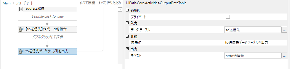

把握しました。to送信先(データテーブル)→strto送信先(文字列)の変換を
「データテーブルの出力」アクティビティでやっている感じですね。
とすると、このアクティビティは確か
「タイトル行を含めたデータテーブルの中身を、カンマと改行で繋いでひとつの文字列に出力する」
というものなので、
最初にそちらが貼った strto = String.Join(",",strto送信先)
の代入は、
既にひとつの文字列になっているものをJoinでつなげようとしているため、
結果的にstrto送信先がそのまま代入されている状態になってしまっています。
文字列に出力してから加工するのは面倒なので、いったんデータテーブル出力とその後のJoin的代入は削ってしまって・・。
例えば、to送信先のデータテーブルに対して、繰り返し(各行)を使って、
その中で
なんか文字列型変数 = なんか文字列型変数 + row.Item(2列目のタイトル名).Tostring + ";"
といった形でメールアドレスの部分だけを繋いでいくのはどうでしょうか。
