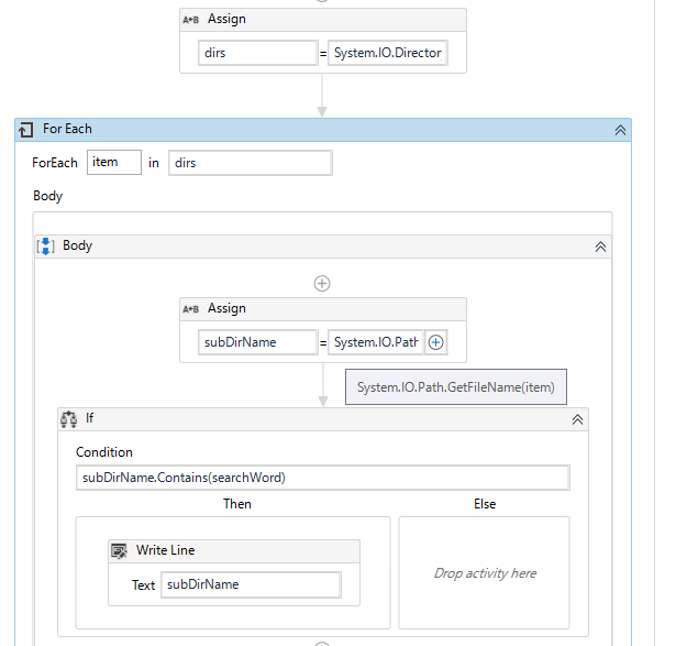

2
こんにちは
具体例が無いので、外しているかもしれませんが、以下のような感じかと思います。
やりたいことが違うようでしたら、具体例を補足してもらうと良いかもしれません。

ご回答いただきましてありがとうございます。
全文表示していただいた「System.IO~(item)」が抜けていたので入れたら実行証跡はThenのほうにつくようになったんですが、1行書き込みの出力に該当フォルダのパスが表示されていないんですがこれでいいのでしょうか?
最終的にはそのパスの変数(添付のxamlファイルで言うフォルダパス)を、Outlookの本文にハイパーリンクとして貼りたいと思っています。
よろしくお願いいたします。

4
こんにちは
フルパスが必要ならitemを出力してみてください。
ただこれでハイパーリンクになるかは受けてのメーラーにも依存するかと思います。
例えばOutlookでしたらドライブレターが割り振られているパスをハイパーリンクとするには
"file:///"+item
としてメール本文中に単独の行としていれてあげると機能すると思います。
