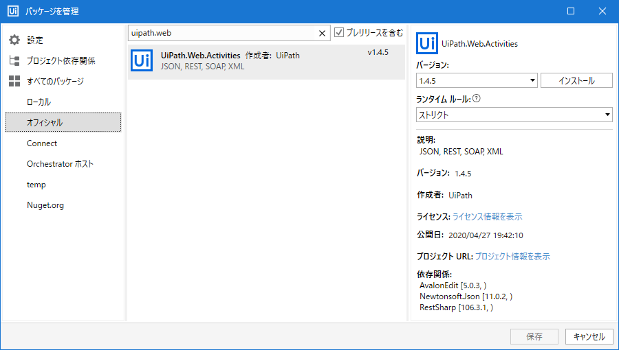

では、何かインターフェースが違うのか
HTTP Request アクテビティ
と言うのが見つかりません。
どのように取得したら良いか教えてください。

こんにちは
パッケージ管理を起動し、オフィシャルのFeedを選択したうえでUiPath.Webで検索すると
UiPath.Web.Activitiesがヒットするので、これをインストールしてみてください。
(ローカルのフィードにもあるかもしれません)
Yoichi さん
回答ありがとうございました。
それはどこにあるのでしょう?
私の場合、見当たらないのですが?
こんにちは
デザインタブのリボンメニューにあります。
Yoichi さん、回答ありがとうございました。
うまくできました。
