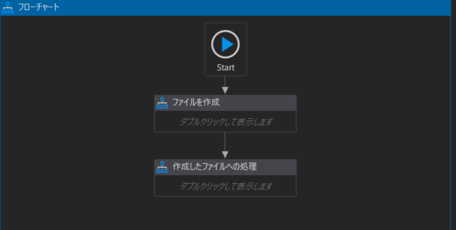

だとすると、まずフローチャート上に
①ファイルを作るフローを作成しStartから繋げます
②その後作成したファイルへの処理フローを作り繋げます
③に関しては条件分岐で分けていいのかなと思います。
以上で、先に条件分岐してしまうと、true のときと elseのときで中身がほとんど同じという問題は
解決できると思います。
各フローの中についてはどのぐらいの分岐があるか分からないので何とも言えませんが、、
他の方の考えも知りたいですね。
