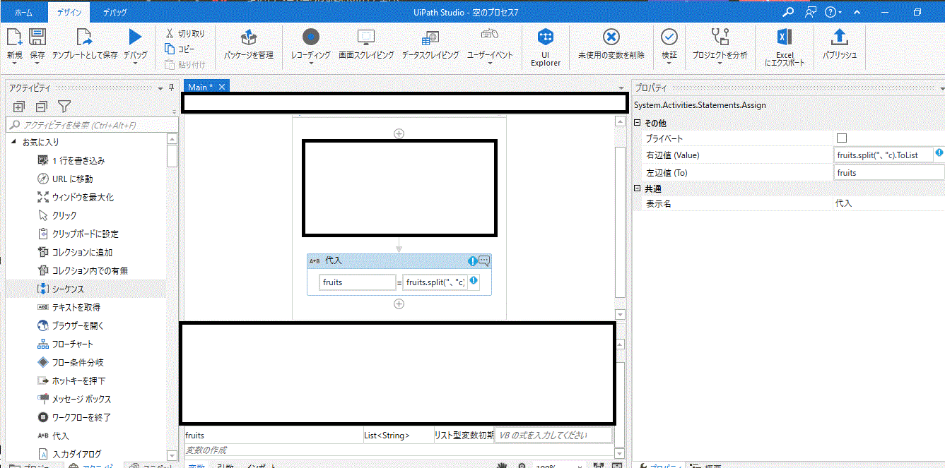

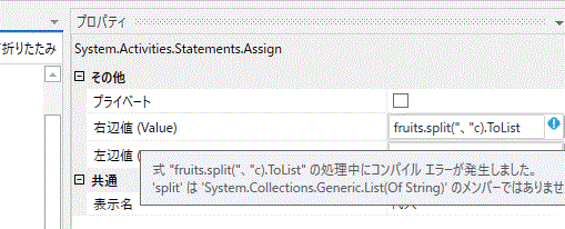

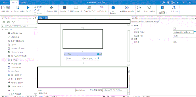

アドバイスの通りに作ってみたのですが、私の作り方が違うのかエラーが表示されました。
Uipath初心者のためどういうエラーなのかが分かりません。
これは何をすればいいのでしょうか?
アドバイス頂けれと助かります。
よろしくお願いします。

いま変数fruitsはList型で定義されているとおもいますので、右辺はinput dualogで入力したString型変数に対してsplitする必要があります。
ちなみにinput dialogの部分はどのようになっていますでしょうか?
なるほど!
ダイアログの出力先の変数がString型になっていませんでした!
これをString型にしたら解決しました!
ありがとうございます!!!!
