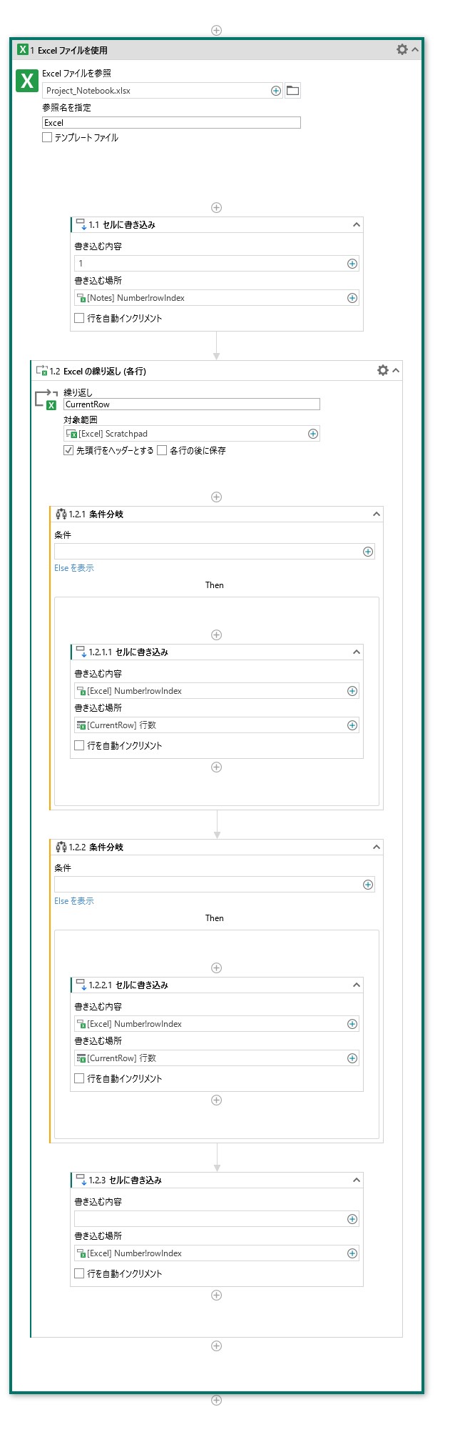

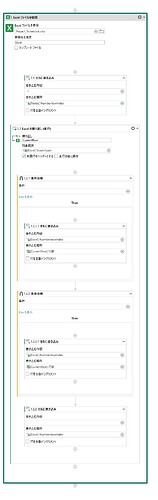

やり方としては、変数ををノートブックに定義するというものです。
参考のフローは、
1.ノートブックのNumberのシートにrowIndexという名前のセルを準備
2.ノートブックのScratchpadのデータを繰り返し処理
※ここは任意のデータとなるかと思います。
3.rowIndexによって分岐
例では、1,3回目のみ行数を書き込んでいます。
4.rowIndexを+1します。
結局StudioXで隠ぺいされているはずの変数を使用するという形になるので、どうなんでしょうか。。
以上、ご参考まで。
