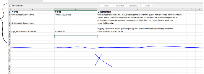

Olá comunidade, como estou obtendo respostas positivas para alguns problemas. Venho saber se existe uma forma de eu fazer um Split em uma determinada linha no excel:
por exemplo:
Preciso fazer um split da linha 11 para baixo, e ficar apenas com a parte acima da linha 11

Hi @devrpa746 - There is no direct activity to achieve this. May I know what is your requirement. So, that we can find some other alternative
A planilha que estou trabalhando contém inumeras linhas, porem o meu sistema aceita apenas um arquivo com 999 linhas, preciso obter essa linhas sem perder as demais.
Se não ficou bem explicado, posso explicar de outras maneiras.
