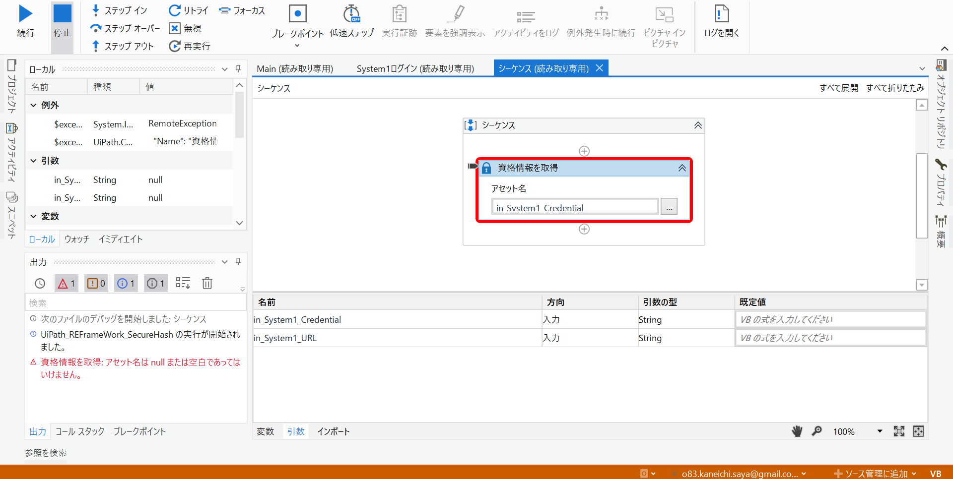

SharedScreenshot
Orchestratorに接続できていない様に見えます。
接続している場合は「o83~」の前に緑のマルが表示されます。

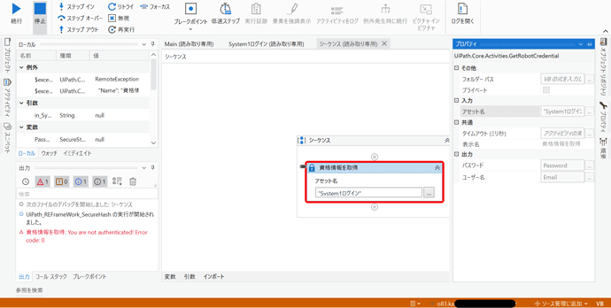

アセット名直打ちはこんな感じでしょうか?同じエラーとなってしまいます。

上記のSSは止まった最中のものなので、通常ですと緑アイコンが表示されています。
デバッグ最中も緑であることが通常なのでしょうか。
デバッグ中も緑です。

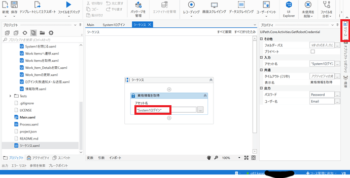

右上リソースの中のアセット名と資格情報を取得のアセット名が
一致していますか?
一致しておりませんでした。
”System1ログイン”ではなく”Syatem1ログイン”となっていました。
Orchestratorのアセット名を変更し、再度実行しましたが同じエラーです。
でばっく中に接続が切れてしまう状況の改善方法しらべてみます。
