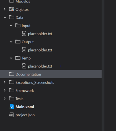

Preciso configurar o arquivo excel Config.xlsx em um Reframework porem o arquivo não está aparecendo no meu projeto dentro da pasta Data.
Estou usando a versão gratuita 2023.2.0 do UiPath Studio. Não sei houve alguma atualização, se preciso instalar algum pacote ou se é alguma configuração que precisa ser feita.
Segue print:

Olá, primeiramente obrigada pela ajuda. Porém não obtive sucesso.
Ao verificar no diretório em que está o projeto (fora do UiPath) o arquivo se encontra em “Data”, mas somente no Studio não consigo sequer vizualizar.
E a colar outro arquivo config no projeto, diz que esse arquivo ja existe, não deixando assim eu colar.
Olá! eu tive o mesmo problema que você e consegui resolver clicando na opção de filtro da abaprojetos e habilitando a opção de filtragem outros.
