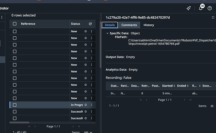

No entanto, se eu parar o fluxo de trabalho manualmente durante a depuração (após o item da fila já ter sido recuperado), o item da fila permanece Em Andamento no Orchestrator.
Quando executo o Performer novamente, às vezes recebo:
Atribuir: Referência de objeto não definida para uma instância de um objeto.
nesta linha:
pdfPath = in_TransactionItem.SpecificContent("FilePath").ToString
porque in_TransactionItem é Nada.
Após esperar alguns minutos, o fluxo de trabalho começa a funcionar novamente sem nenhuma alteração no código.

Sim, isso é esperado. Quando você para manualmente o processo (botão Parar no Studio) no meio da transação, o REFramework nunca atinge a etapa “Definir Status da Transação”, então o item da fila permanece bloqueado como “Em Andamento” do ponto de vista do Orchestrator, portanto, nada informa ao Orchestrator que a transação terminou.
O Orchestrator bloqueia um item da fila para o robô/sessão que chamou “GetTransactionItem”. Esse bloqueio persiste até que um dos seguintes eventos ocorra:
  • SetTransactionStatus (Sucesso/Falhou/Tentar Novamente) seja chamado, ou
  • O SLA/tempo de bloqueio configurado do item da fila expire (o padrão é sem expiração automática), ou
  • Alguém intervenha manualmente no Orchestrator.

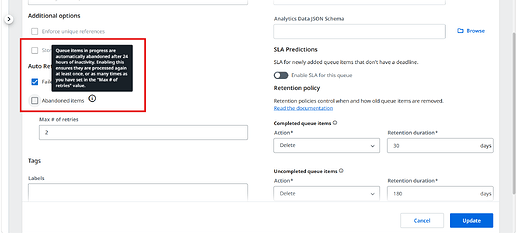

Portanto, qualquer item de transação preso no estado Em Andamento permanecerá por 24 horas e, em seguida, será convertido para o estado Abandonado se você deixá-lo assim. Se você quiser tentar o item novamente, basta habilitar o botão de alternância acima.
Sua “in_TransactionItem é Nothing” quando a próxima execução acontece porque GetTransactionItem retorna Nothing quando não há item disponível no momento.

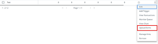

Você pode remover a transação, o que deletará o item, e você pode adicioná-lo novamente através do dispatcher ou fazer o upload manual do arquivo csv na fila.
  • Não interrompa de forma abrupta no meio da transação. Em vez disso, coloque um ponto de interrupção após Set Transaction Status ou use Entrar/Passar para que a transação sempre complete sua atualização de status, mesmo durante a depuração.
  • Se você precisar interromper de forma abrupta, acostume-se a ir imediatamente ao Orchestrator e remover o item Em Andamento se não quiser deixá-lo nesse estado e adicionar o item novamente pelo Dispatcher ou pela opção de Upload de Item da Fila.
