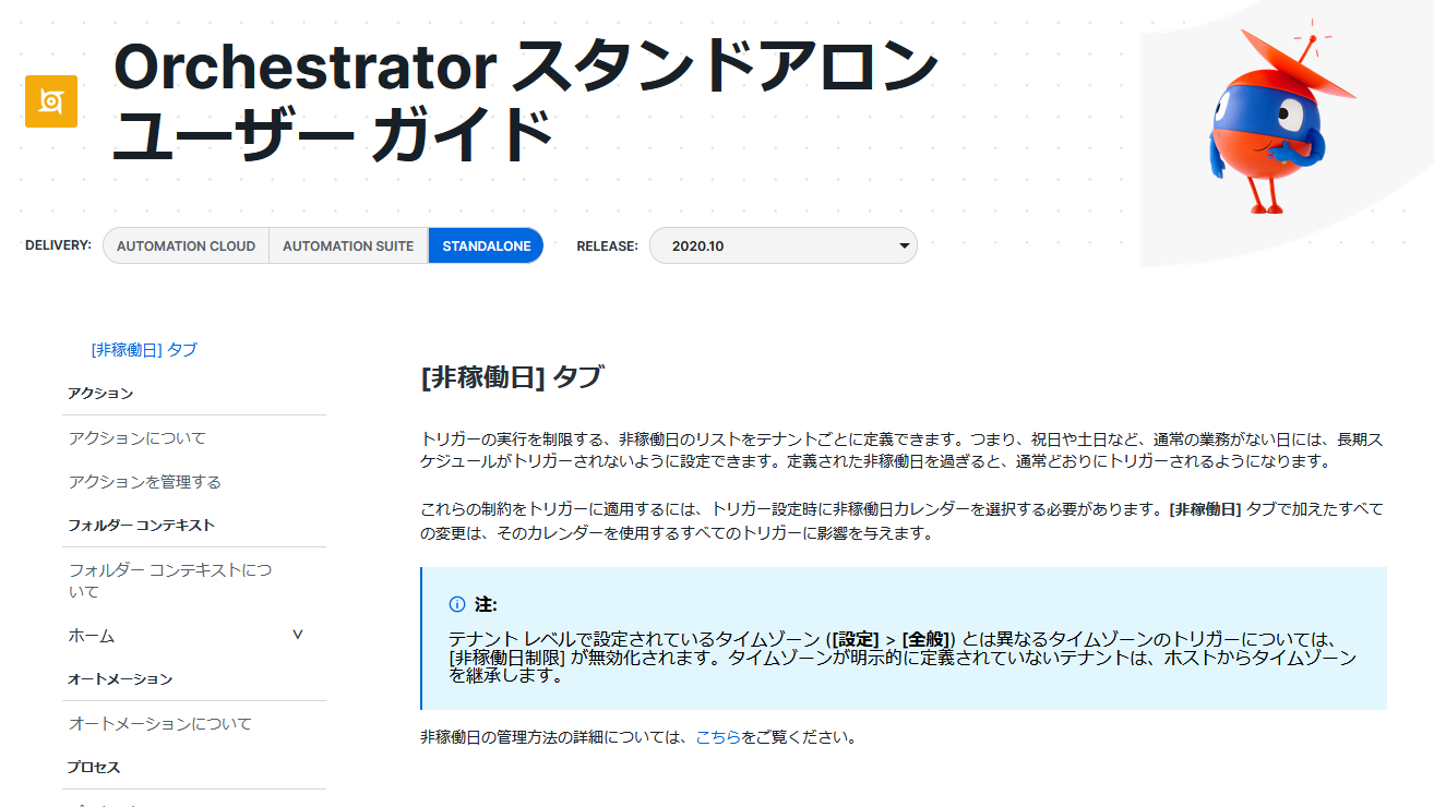

非稼働日の設定で対応できるかもしれません。
https://docs.uipath.com/ja/orchestrator/standalone/2020.10/user-guide/non-working-days-tab

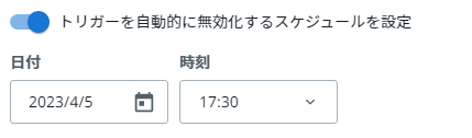

v22.10には「トリガーを自動的に無効化するスケジュールを設定」というオプションがあるので、有効⇒無効の切り替えを自動的に行うことができます。
https://docs.uipath.com/ja/orchestrator/standalone/2022.10/user-guide/managing-triggers
ただし、日付指定なので繰り返し切り替えるものではなく、1回しか使えません。また、無効⇒有効の切り替えはできません。

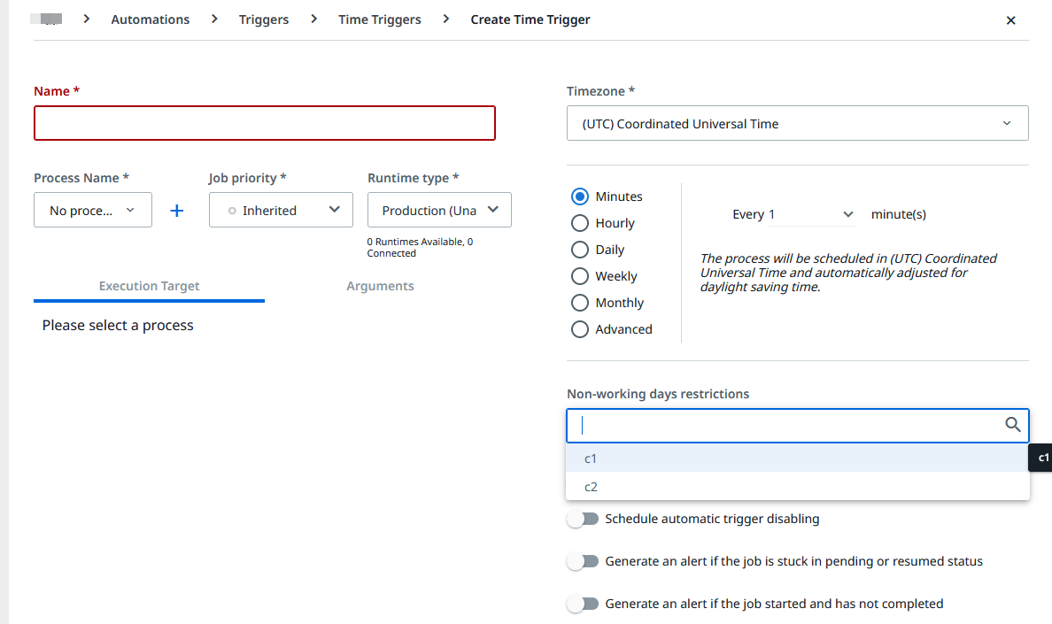

上記、@Yoichi さんのコメントの通り、トリガーのスケジュールが日付単位の場合、有効・無効の切り替えをせず、非稼働日カレンダーを使って、非稼働日だけトリガーの実行をスキップする方が業務運用上は楽かと思います。

非稼働日カレンダーを作成し、無効化対象プロセス(トリガー)に対して、非稼働日カレンダーを適用する という形での運用になりますでしょうか?

そうです。
自身の言葉足らずな部分で恐縮ですが、特定のプロセス(トリガー)のみ無効化させたく、カレンダーを設定すると、無条件で全てのプロセス(トリガー)に適用されるのではないか という懸念がありました。
基本的にトリガー単位でどの非稼働日カレンダーを適用するかの設定ができるので
問題はないかと思いますが、20.10でどうであったか不確かなので、念のため実機で
確認いただくのが良いかと思います。
