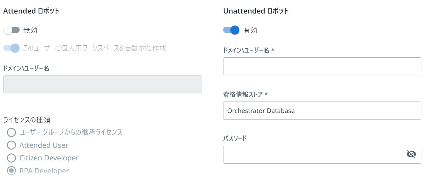

お世話になっております。
上記のUnattendedロボットのパスワード欄ですが、
空白にして作成した場合でも
自動でパスワードが入ってしまいますが、こちらはパスワードは常に自動で入ってしまうのでしょうか?

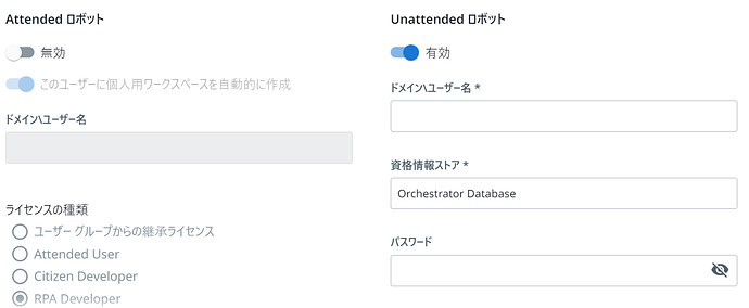

お世話になっております。
空白にして作成した場合でも
こんにちは
画面上での表示のことでしょうか?
多くのシステムでは、他者が覗き込んだ時等の対応として、入力したパスワードの桁数が
判別されないよう、実際に入力したパスワードの文字数とは異なる、適当な文字数での
伏字パスワードが表示されます。=Orchestratorでもそのようになっています。
実際の動作で、パスワードが正しく設定されているかを確認してみてはと思います。
返答ありがとうございます。
実際にパスワードが入っているようです。
AD認証ができたので、正しいものも入っているようです。
こんにちは
ちなみにですが、OCとADを連携させていますでしょうか?
こちらはどのように確認されたのでしょうか?
(ログオフ状態からのジョブ実行でしょうか?)
AD認証していて、作成したユーザにてOrchestratorの
Windowsマークを押下してログインが正常にできたので、認証が通っていると判断しております。
こんにちは
これはOrchestratorのWeb画面にログインできたということでしょうか?
こちらはUnattendedRobotの認証設定とは無関係と思いますが。
