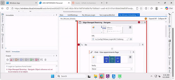

Ссылка на объект не указывает на экземпляр объекта
У меня есть 2 экрана в моем проекте. 1 — экран входа, а другой — рабочий экран… оба отличаются только заголовками. Поэтому я создал 2 области приложения и установил их как репозиторные экраны… Теперь у меня есть 2 экрана…
Каждый раз, когда мне нужен этот рабочий экран, я просто могу перетащить и использовать его, верно… Теперь, когда я перетащил, появляется эта ошибка. Я не знаю, почему… кто-нибудь, пожалуйста, помогите мне…
@Salman_Faries Похоже, проблема не в том, что вы создали 2 экрана в Объектном Репозитории. Судя по скриншоту, ошибка возникает из-за активности Navigate.
Сначала я бы проверил это значение: in_Config(“Mclane_LoginURL”).ToStrin
Просто добавьте одно Сообщение Лога перед Navigate и выведите это значение. Если ключ конфигурации отсутствует или значение равно Nothing, может возникнуть эта ошибка.
Также, поскольку оба экрана одного и того же приложения, и только титул различается, вам могут не понадобиться 2 отдельных области приложений. Вы можете оставить ту же область приложения и создать отдельные экраны/объекты под ней, а затем обработать заголовок в селекторе.
Сначала попробуйте проверить конфигурационный URL. Если URL в порядке, то повторно укажите приложение/экран и проверьте селектор.
Пожалуйста, дайте знать.

Спасибо, я выяснил, что не передал переменную конфигурации… Но не мог бы ты мне объяснить, зачем используются объектные репозитории… Если я хочу перейти на продакшн, то как переместить репозитории и в каком порядке?
@Salman_Faries Да, это объясняет ошибку :+1: Объектный репозиторий в основном используется для хранения всех элементов/экранов пользовательского интерфейса в одном месте, вместо того чтобы указывать один и тот же элемент снова и снова в разных рабочих процессах. Так что, если селектор изменится позже, вы можете обновить его в репозитории, и действия, использующие этот элемент, смогут повторно использовать обновленное определение. Для перехода в Prod обычно не нужно перемещать объектный репозиторий отдельно. Если это локальный объектный репозиторий, он является частью вашего проекта UiPath. Как только вы опубликуете проект и развернете этот пакет в Prod, экраны/элементы репозитория пойдут вместе с проектом.
