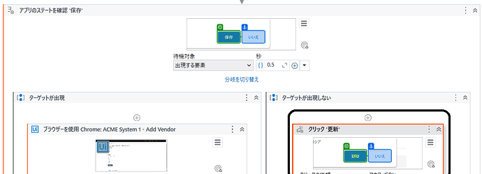

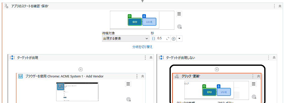

アプリのステートを確認アクティビティ内で使用するクリックアクティビティはNApplication Cardで囲む必要はありますか?(添付画像の黒丸)

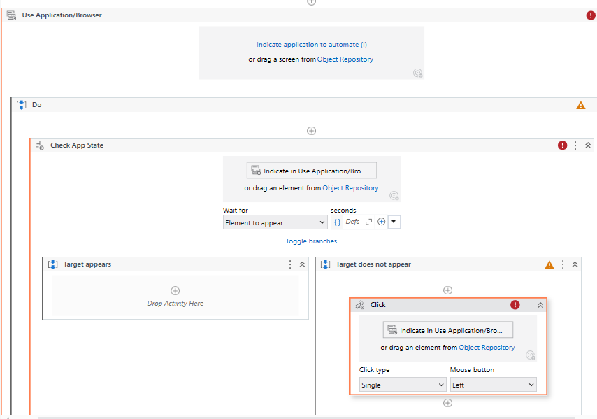

If you have surrounded the check app state activity with use application ( NApplication Card) no need to again surround the click with it.
check app state アクティビティを use application ( NApplication Card) で囲んでいる場合は、クリックを再度囲む必要はありません

はい、NApplication カード内でアプリ状態アクティビティを使用する必要があることを確認してください
